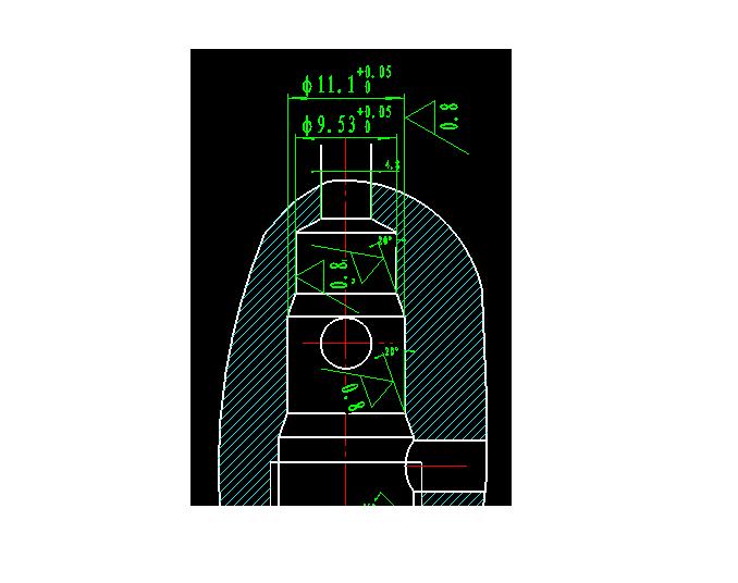

阀块上有一个直径为9.53的通孔,公差为0~0.05,粗糙度为0.8,孔深为8,请教该如何加工?
发表于 2008-10-27 11:48:35 | 显示全部楼层 来自: 中国江苏常州
用9.4mm钻头预钻,做一支9.54mm的铰刀铰孔,0.8达不到再做9.5的铸铁棒研磨。

9.54,请问起什么作用的孔,为什么是这个尺寸?
 楼主| 发表于 2008-10-27 22:27:10 | 显示全部楼层 来自: 中国安徽马鞍山
9.54是一个插装阀的安装孔,样本上就是这样的
: o1 [# l: w) S! [3 }% X2 l3 S* f我们准备用可调铰刀加工,不知道能否达到要求

发表于 2008-10-27 23:18:24 | 显示全部楼层 来自: 中国北京
插装孔一般都有自己的成型刀具;
1 R, K2 \) X9 Q  F7 m7 ]7 |# R4 v如果大批量的制做插装孔,建议向厂家购买刀具以保证孔的精度要求.
! S  v8 d1 n: U
发表于 2008-10-28 09:59:39 | 显示全部楼层 来自: 美国
插装孔,基本都要成型刀加工的,要不你很难保证同轴度,平底孔的平面度等其他形状尺寸

 楼主| 发表于 2008-11-25 19:26:27 | 显示全部楼层 来自: 中国安徽马鞍山
要加工的孔:直径为9.53和11.1,采用可调铰刀加工了 效果很不理想,泄露很厉害 都能听到嗤嗤的响声   请教大家可还有好的加工方法

发表于 2008-11-25 19:42:28 | 显示全部楼层 来自: 中国浙江温州
想不通,为什么要设计成9.54和11.1的孔,精度还这么高+0.05,还有4.3的孔。不知道楼主这里装配什么的配件,要设计成这样的孔尺寸?
1 X" k" I. U! P7 D楼主像是刚开始搞产品的,不会量的多少就标多少吧?随便给个精度高的公差+0.05,像这样高精度的孔轴装配应该考虑选用配合。

发表于 2008-11-25 20:26:28 | 显示全部楼层 来自: 中国北京
这个是插装阀的安装孔4 y8 L5 g5 |! E4 a
一般用镗刀加工的
 楼主| 发表于 2008-11-25 20:55:21 | 显示全部楼层 来自: 中国安徽马鞍山
回复 22# CHNLOONG 的帖子
这是我们用的一个插装阀的安装孔,我是按照样本上标的
