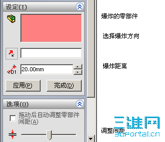

发表于 2009-3-25 10:43:10 | 显示全部楼层 来自: 中国广东中山
请使用这个命令吧: 1.jpg

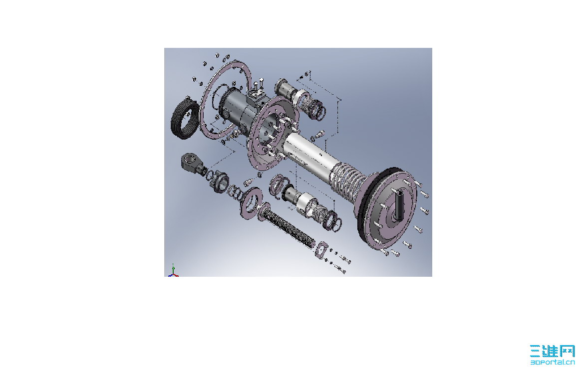

1.用sw在模型中画出爆炸图
  K. U( Z7 I8 ~4 ~" d QQ截图未命名1.png 8 d: d" s* i/ p3 Z. r' E/ }) X
2.模型中绘制爆炸直线草图;% v/ C( G7 Z2 N: k, `4 l

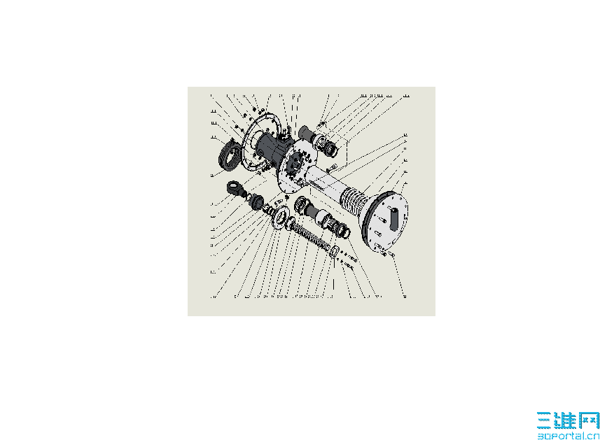

/ d5 z) D  E: H0 E4 H3.爆炸状态生成2D视图;
) {8 {  P4 j5 Y* F4 ^) F2 f QQ截图未命名3.png 4 C5 e+ n6 ^: j5 X+ j! b
4.插入件号(可以子装配体)和明细表等。

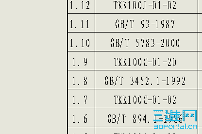

发表于 2010-10-21 21:58:13 | 显示全部楼层 来自: 中国福建厦门
爆炸视图,在转工程图的时候,可以选择模型视图,就可以出现2D的爆图,至于材料明系表,你先中整个视图,点下材料明细,就有了,

19# fj.zhh   r$ H) y4 v8 X* u/ w* i
, u) f- T2 y- n* P5 K+ T* w4 l- K明细表是可以自动生成的,不过要先设置好才能省事、省力。
