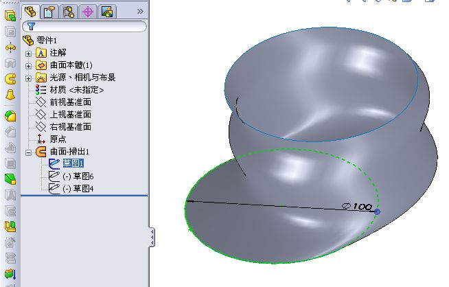

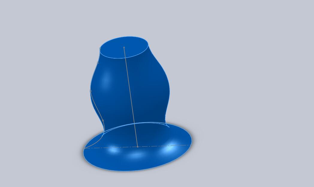

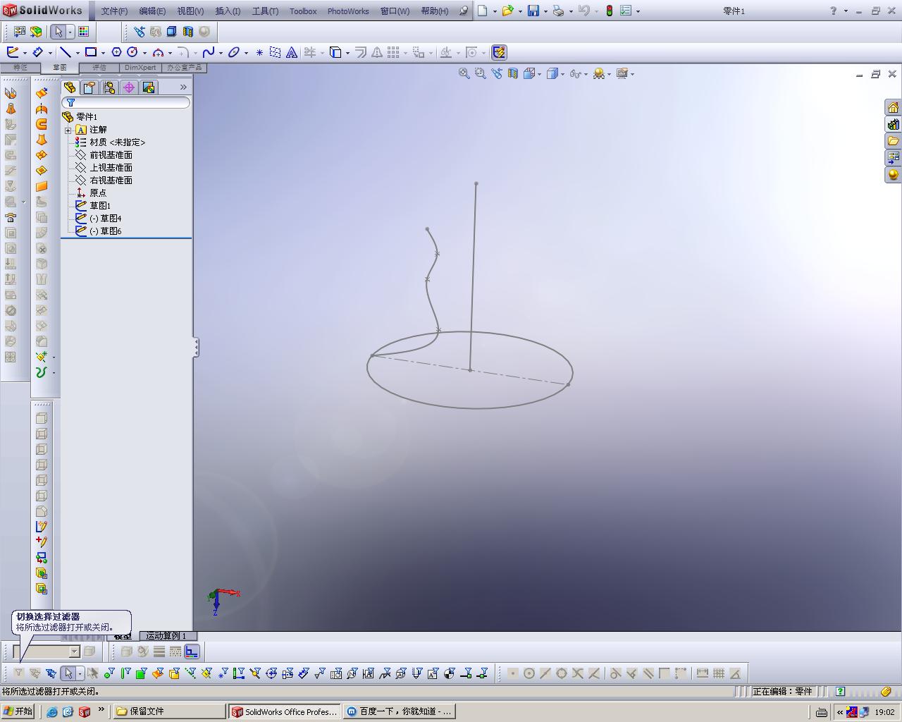

我把草图复制到新的零件中即可,百思不得其解。; }0 y8 [9 E  q. K+ t9 _
未命名.JPG 6 S: D$ u3 k+ |$ D
% [) J# G. B1 l# i
/ ~" l% X- q' q原始文件:6 ?& [! k) J: e. B
3 n  h. J0 m# T, f0 k2 B
零件1.rar (13.71 KB, 下载次数: 42)

注意"穿透"关系
发表于 2009-4-12 21:06:14 | 显示全部楼层 来自: 中国广东东莞
同意看法
直线做路径,曲线做相导线,最关键的是曲线与圆相接的部分一定要设定为穿透关系,不然就笑话大了

还有可能是你引导线的拐角过大,无法生成。

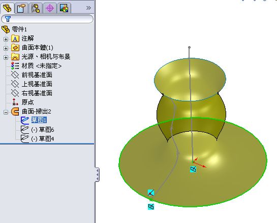

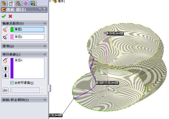

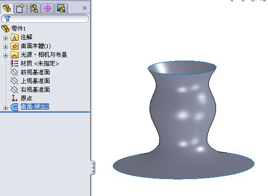

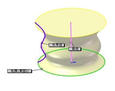

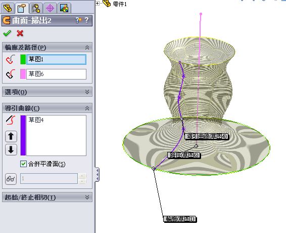

原帖由 dragon520 于 2009-4-12 22:30 发表 http://www.3dportal.cn/discuz/images/common/back.gif' X' l. D: {9 n( V
! r0 U5 A4 S" y. ?
& u! @7 ^) s7 ?2 j非也!! 0 W' l# X8 o6 k2 B6 s# P+ u( _
此楼主的草图决对扫得出来关键点在于约束的位置及尺寸标示." u  x! ?0 H! T# B: U0 X  z
重点1. 穿透约束不要在引导线和路径草图要在轮廓草图必竟是轮廓穿过引导线和路径./ O7 J) P6 I. h8 M: `) [' l% p
重点2. 轮廓圆没有顶点可选穿透约束就另加一个点, 就好了.7 ~2 \+ h+ O3 J) B; [" U
如图! n: ~7 h: T. b$ W, C
改好后就可扫出但形状不对称怎办?
* p* {# X; k5 p# dhttp://www.3dportal.cn/discuz/images/sanwei/attachimg.gif s1.jpg
: r8 F' P! I& D2 U* j' w0 z* B8 t8 P/ m0 @7 K- L. X
看到没有下图有个100的尺寸使得扫出重头到尾都是 100mm
8 o' z1 _! \% u, \" \# R s2.jpg , O5 [/ z5 \6 t6 I( Z* g+ P1 D
点 3取消尺寸因为圆的尺寸要随引导线变化不要限制住.
1 A6 w! T/ U" A
) w6 o' ]' S& c" L8 B尺寸取消后如图扫出
) f, F2 l0 i* j$ Y8 m5 I) O9 |' P: O6 Thttp://www.3dportal.cn/discuz/images/sanwei/attachimg.gif s3.jpg
4 {* Q9 W. q, A( |
. @% I: U1 C  |9 o& f s4.jpg   i8 M! U1 o9 V; O* t  [3 C
只有3个约束 .
& X9 c& s/ b7 `2 @) N) I6 J) Y2 Q) R3 F
2 H' l$ e2 g2 P+ H  z* ^7 q  K( B3 G9 ]3 r
这样的分析够明白吗?% g  n2 _5 c( F6 S
$ \, O% j8 C. U+ m; G. n3 ]  G) a) Y" C1 ~
[ 本帖最后由 danilso 于 2009-4-13 08:29 编辑 ]

感谢danilso总工的指导,困扰我好久了,实在没想到是尺寸标注的问题。
