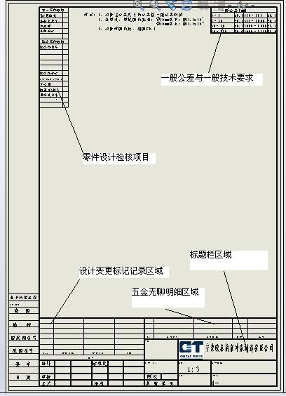

+ @! t& M/ [: e/ Y5 A# t+ h附件内为本人制作的工程图模板,从A4到A0,大家需要用的话,只需要把公司的logo和名称改一下就好
% |" w: D) S' g) X: h" h同时我工程图的一些属性链接是连接到零件上的,故要添加属性或更改属性的时候,请打开零件模型,单击“文件”菜单,选择“属性”,然后选择“自定义特性”标签,加入需要的“重量”,“零件名称”,“图号”等属性。具体的可以查看相关注释的链接。点击工程图的任意空白区域,单击右键,选择“编辑图纸格式”。
2 N2 R/ [) }% {" Z: l  O9 u
不好意思,我不知道怎么附图,老是提示图片的格式不对。总算是把图片附上去了!
+ m2 N$ T9 q# d2 \8 }8 ~( F工程图明细栏的注释属性链接到零件上的原因是因为,零件的质量属性,如材质,重量等,都可以通过属性链接的方式链接过来,同事该部分的属性还可以直接链接到材料明细表中去。
2 i% u; i! Y8 q汗……还是忘了说了,我是用Solidworks2009 做的模板,低版本的会打不开!如果谁有兴趣自己想做的话,可以互相交流一下。
