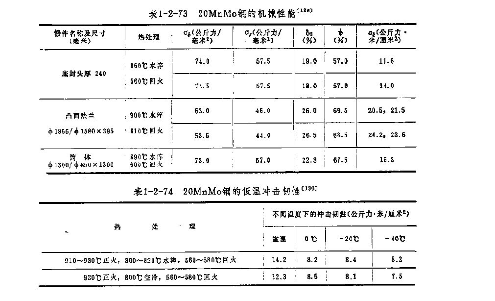

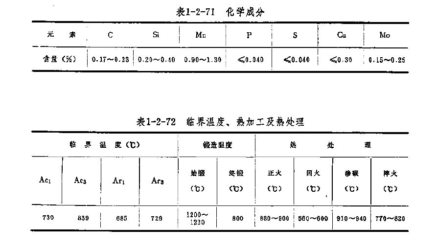

谁能帮我找找20MnMo机械性能 谢谢
发表于 2009-7-18 16:15:12 | 显示全部楼层 来自: 中国江苏苏州
