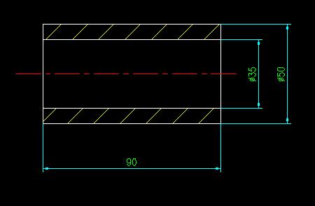

比如一个轴套,装入到一根轴上,配合是H7/n6,, d5 y. T' a6 |6 U' }
装配工就用铜棒野蛮操作
, b9 @. G0 o0 @4 e. F0 d5 L  K9 F最好的方法应该是加热吧,$ g0 r' g& f- m: d( Q5 Z6 A
大家有没有遇到这样的情况
+ Q% D0 F. }! W* ~  q4 H$ \
