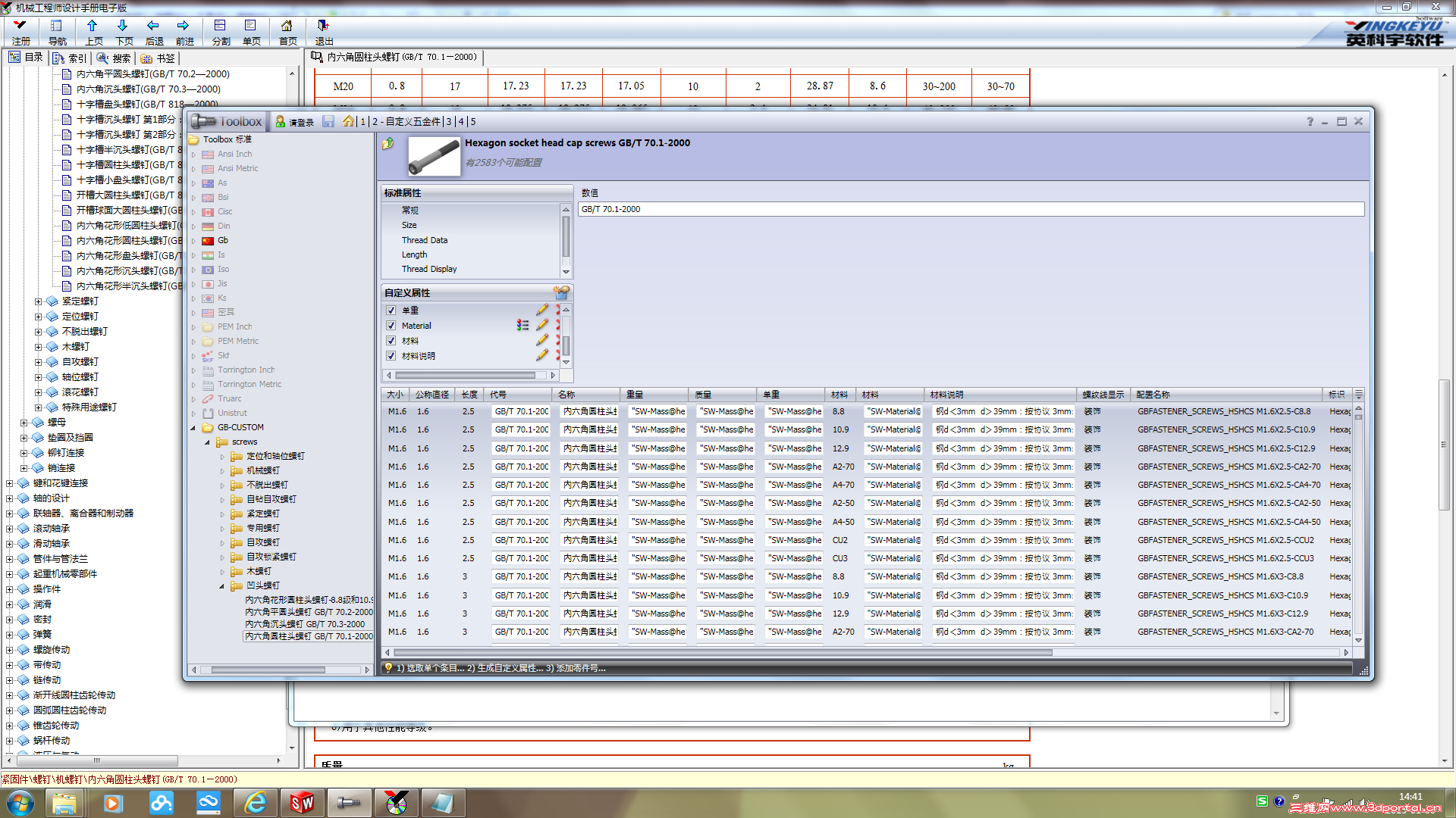

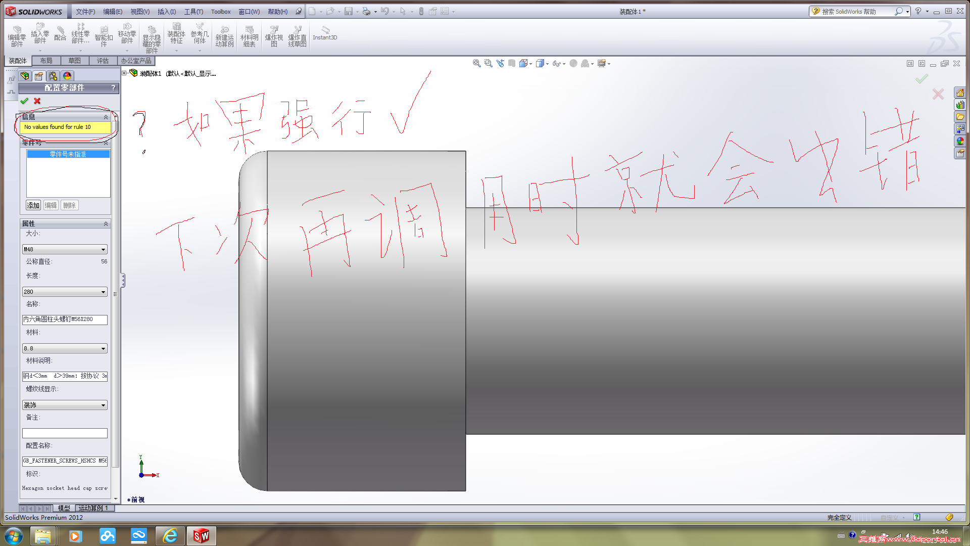

自已试着做了几天,只摸索了一下GB70.1的,但还存在问题。 M64   M48调用时调不出来。 加了材质后文件体积变大,引用时速度特别慢,比蜗牛。
发表于 2015-1-30 15:00:14 | 显示全部楼层 来自: 中国天津
问题详见图片,还望福大指点一二
