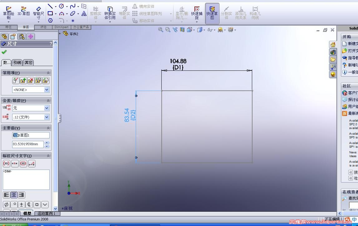

没有对称线是做对称标注
* E$ o6 E; s; N3 S; W9 Z单击直线在单击中心线
: Y9 }- H9 c% b单击中心线在单击直线
4 k  C( b/ m  L7 H/ {, K" H就可以做对称标注

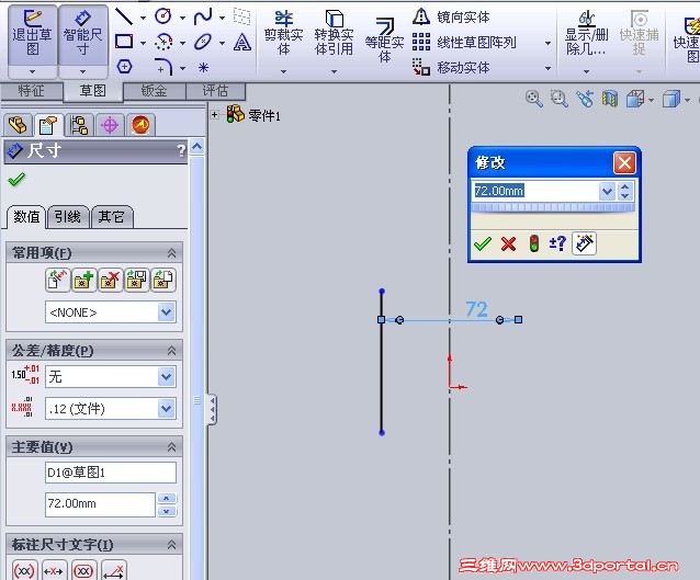

挺好,有许多我不会的,又学到东西了,谢谢楼主了    我也没什么分享的,说说我感学到的吧,就是改尺寸名称,左键单击尺寸,然后在左面会出现如图所示,修改主要值就可以了
