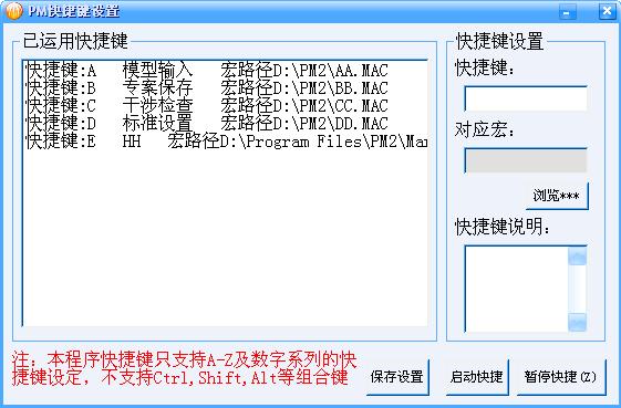

快捷键功能增加暂停功能,可以在界面上点击暂停,也可以安快捷键Z暂停,设置快捷键的时候请不要设Z,我在程序中也屏蔽掉了这个字符
PM快捷键设置2.rar
13.42 KB, 下载次数: 116

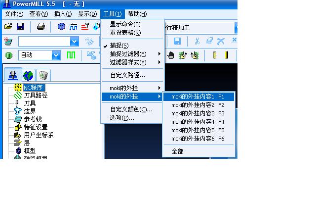

) ]) m* q9 _. q7 P4 `' |! }不是不可以编辑,我这边有办法可以对其进行编辑,但只能把原来的功能取代成我要的功能,总的数量不能变,就像你下面这张图一样,我可以改变其原有功能,另外图形菜单就不知道怎么做了

- ], t2 {, o& G4 A- ^  n) `6 `快捷键功能增加暂停功能,可以在界面上点击暂停,也可以安快捷键Z暂停,设置快捷键的时候请不要设Z,我在程序中也屏蔽掉了这个字符
) ~: F! Q% Y1 `
为什么不给启动快捷键, 也设一个快捷键呢,我想这样会更方便

- A# R+ r3 J. t# T: {+ t  |4 R为什么不给启动快捷键, 也设一个快捷键呢,我想这样会更方便
+ I8 F3 }, T, @8 X
* c6 p0 y# ]; L* Y( ?$ D5 E$ [/ Q. M4 L; O# E9 J& g! B5 T
2 j, X8 |9 S( g不可以设启动快捷键是因为,在代码中暂停快捷键被按下后,程序停止掉了键盘的监控动作,无论你再按哪个键都没效果了,就因为这样而不能响应启动快捷键,因为那样是矛盾的,你理解了吗?9 P* v9 b+ f8 i* n/ ~, }% |
但也不是一定不能设启动快捷键,关键是我前期的代码已经写死了,如果现在改那样基本就得重写,没那么多时间和精力,再说了,这个程序是免费使用的就将究将究吧!!!

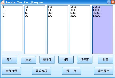

 楼主| 发表于 2008-11-4 20:39:05 | 显示全部楼层 来自: 中国浙江杭州
使用说明在本帖193楼
程序预览
程序预览
Martin Sam for jimmycnc.rar
16.88 KB, 下载次数: 108
这里是程序
控件注册.rar
103.42 KB, 下载次数: 111
控件注册(注意看里面的说明)
