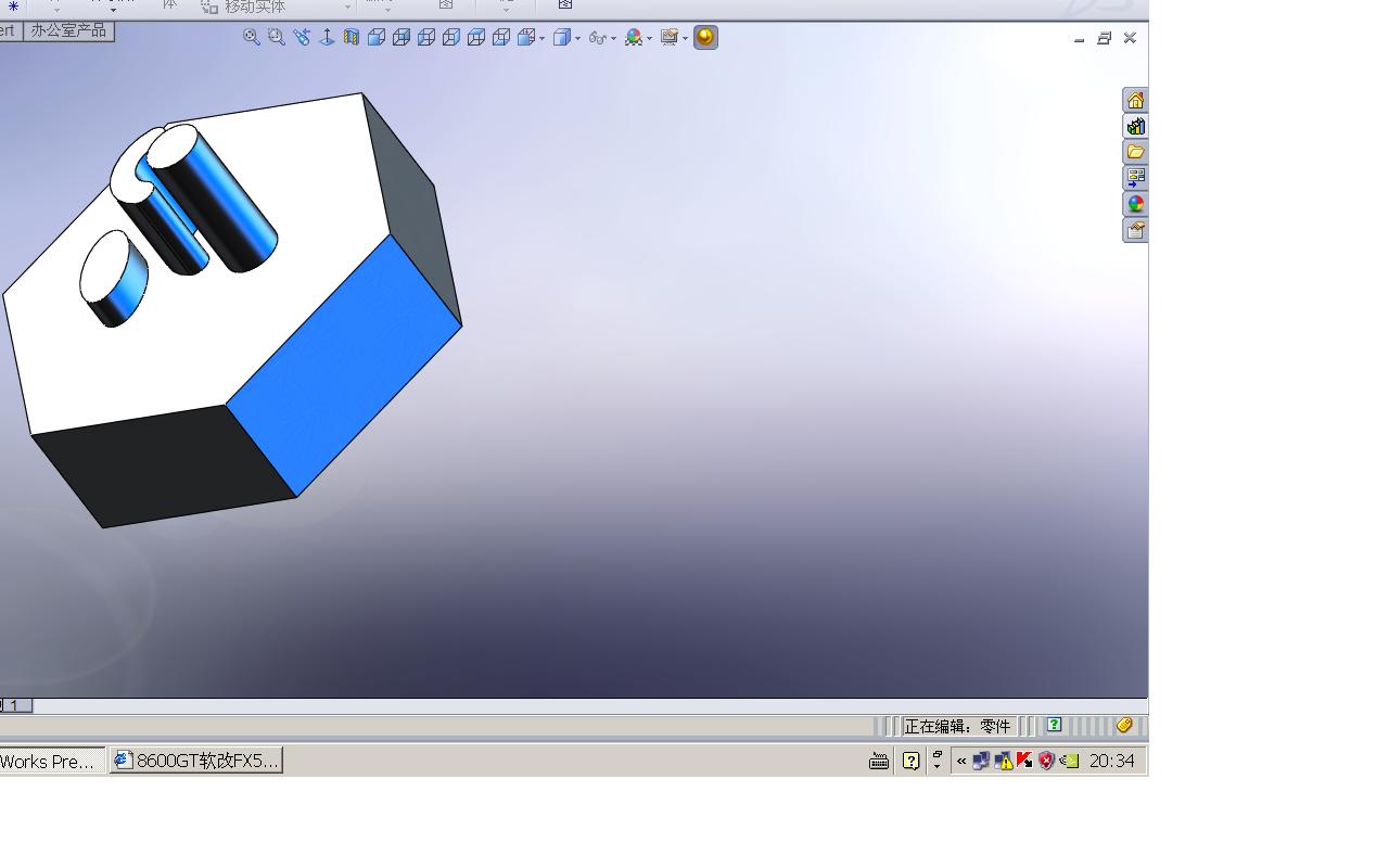

发表于 2008-10-18 20:33:45 | 显示全部楼层 来自: 中国北京
我家里的老电脑,显卡是GF4200TI成功改成Quadro4  780XGL
5 k! Q1 F# Z! `! d* f6 Y, K在SW2009中能开启ReaiView,但画出的东西却没有倒影的效果,5 d& J/ z+ ?4 Q/ R) n* }) w! f
请问LZ,需要进行如何设置
发表于 2008-10-18 20:37:40 | 显示全部楼层 来自: 中国北京
没有倒影效果
 楼主| 发表于 2008-10-18 21:39:12 | 显示全部楼层 来自: 中国浙江金华
你换到不同的布景看下5 \4 l6 c9 @4 d/ p
有些布景没阴影的。
发表于 2008-10-19 20:21:54 | 显示全部楼层 来自: 中国北京
所有布景都没有阴影,可能是显卡太差吧,或者没有改得好
 楼主| 发表于 2008-10-19 22:42:41 | 显示全部楼层 来自: 中国浙江金华
这个我就不太清楚了
4 v( d$ _8 p/ S! u2 d- h% D9 B
( k  J2 q# L  p( j3 W不过专业的效果能有就可以了. N7 T# a' _, \
这阴影效用也不大

发表于 2008-10-25 21:31:25 | 显示全部楼层 来自: 中国北京
上色模式下的阴影打开的,还是没有倒影效果
