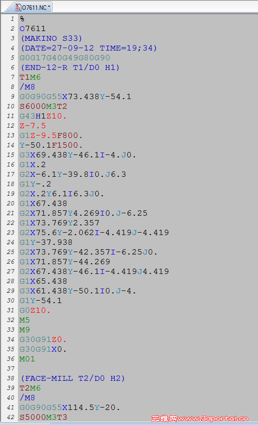

发表于 2013-1-7 13:28:49 | 显示全部楼层 来自: 马来西亚
这是makino s337 W6 b6 h5 o# B. r
MAKINO S33.rar
15.54 KB, 下载次数: 125

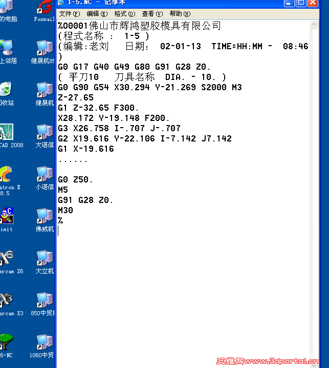

发表于 2013-1-7 17:21:12 | 显示全部楼层 来自: 中国广东佛山
08年开始用X3版本编程,目前车间三种系统(98年-06年间系统)发那科,三菱,广州诺信均为三轴机器,用软件自带后处理自己修改后沿用至今。三种系统均用同一后处理,不用修改,直接传输加工,经验证,X-X6均适用。

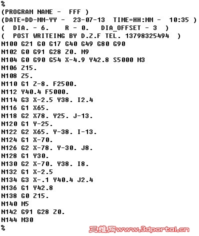

我也发个宝元系统后处理:
: h! q0 ~' p5 I  E, y 宝元系统后处理.rar (14.29 KB, 下载次数: 97)
参与人数 1三维币 +10 收起 理由
路过不买 + 10 好资料,感谢您对论坛的支持!
