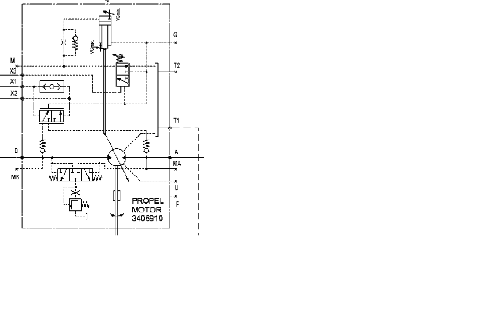

请教
帮忙讲解一下下图各阀件的作用  这是力乐士A6VM马达原理图。
2 |7 g8 K. o5 P4 N0 z! o5 `. U3 k' G* l7 ]( ^& C7 m9 z( L7 S
[ 本帖最后由 yukixue 于 2007-12-5 16:22 编辑 ]
