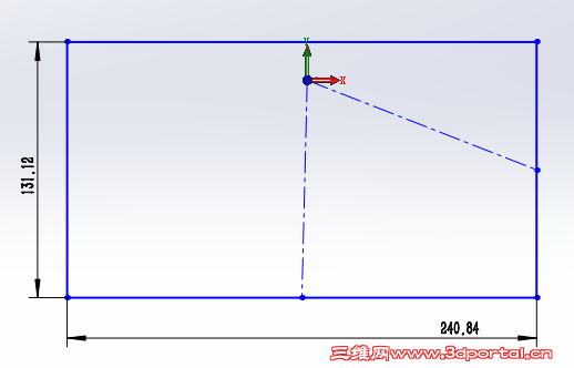

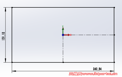

$ _; \  c5 ]) \' I. D5 I
+ r1 I' H- u2 L7 K3 p1 ^) x画个矩形,要使矩形对称,随便画2条中心线从原点连接到长和宽的边上的中点,然后再将2条中心线约束为水平和垂直
