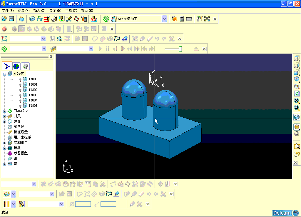

原帖由 432414 于 2009-3-31 12:50 发表 http://www.3dportal.cn/discuz/images/common/back.gif7 H! c& S  S4 A- b' x! j$ [
楼主,你要看的东东在这里有啊,做得跟这里差不多就可以了,我是用UG做的一个铜公刻字!
$ B9 R  t) D9 V8 z- ^, C6 ihttp://www.3dportal.cn/discuz/viewthread.php?tid=698974&extra=page%3D2
* s5 t. d$ A" B+ t
# l9 d1 C- B5 }6 v, _
! p; B, W- T$ R, I
  y% }* d& u# e- j1 ~/ P) r1 [. a* K3 L* ]: ^( P# E# b2 Y

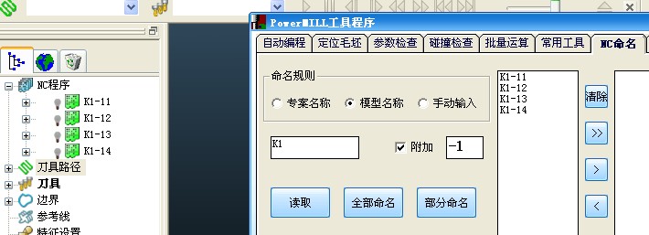

发表于 2009-4-8 23:35:22 | 显示全部楼层 来自: 中国广东东莞
HH749# j1 e: }/ o2 q6 t
其实我要的那个外挂也就是现在JIMMY更新的那个外挂的其中一个功能:就是改NC名的那个* j, @6 y) \5 ~+ V3 T1 Q" _
你能不能独立就一个改NC名的VB出来/ H% y% h" d4 T  Z: }0 j1 a
我就只要那个

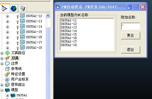

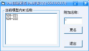

发表于 2009-4-9 10:53:18 | 显示全部楼层 来自: 中国广东东莞
_0}1CHKGR~T{][J[FX]DZ2J.jpg 4 D, m4 e! t; P4 h. O
程序老大
6 J6 I- u( H3 d$ u. {4 b5 |; O我想说的就是把NC命名的这个功能变成独立的- R; x2 j$ i) r2 |9 I' R
发表于 2009-4-9 16:45:06 | 显示全部楼层 来自: 中国安徽宣城

 楼主| 发表于 2009-4-9 21:29:53 | 显示全部楼层 来自: 中国浙江杭州
原帖由 apei 于 2009-4-9 10:53 发表 http://www.3dportal.cn/discuz/images/common/back.gif4 H4 @& ?7 s/ Q* x* I
1247603
2 H9 ?* `0 e" O程序老大
/ ^- |1 i. ^9 \; [4 y) S) ?5 E3 m& \我想说的就是把NC命名的这个功能变成独立的
0 u4 Y% e* P  t' o0 ^象这个一样1247604
1 C8 E$ ]8 M+ s, D; ^$ b9 i! K: [! S1 ~
6 X- P: ]" K: p
* y& j7 Z9 P( Z" Y  q! H3 F
搞定,请测试
; @6 l4 L. U7 x1 s  P% C; `' L9.0版本可能用不了,有个内部命令9.0好象不支持
& G$ }. w- v/ Y) Y我是在8.O下测定的
% E, o& d/ z  m& D/ T4 T6 ^( c2 o; Z这个外挂无需控件注册  q& Y; ?) V2 G& K
% f" G7 N# j2 M( W
[ 本帖最后由 hh749 于 2009-4-9 21:31 编辑 ]
PM自动更名.rar
7.32 KB, 下载次数: 53
此为外挂文件

发表于 2009-4-10 22:20:53 | 显示全部楼层 来自: 中国广东东莞
原帖由 hh749 于 2009-4-10 22:12 发表 http://www.3dportal.cn/discuz/images/common/back.gif) U% F2 C9 T7 M& m+ s* ~
可以适合所有版本的NC更名程序: [/ ~' S; H( a+ ?/ K2 d+ X
请下载,不需控件注册
3 \9 x% a7 f8 E4 f% |6 A% K
补充一下使用是说明:/ y/ g. F3 T" R) ^7 f
本外挂是用于自动更改你待后处理NC的名,是自动更改为你当前使用模型的名字,
. \; ]# ]9 C3 w# m* V$ p/ b ss.gif 0 z/ w! ]4 G+ y
后面可以自己随意附加数字~
0 A. Q( n! Z1 P3 H( |6 A非常方便~~
3 R) o$ n5 @( G$ q, B- j5 `本外挂不需要安装,也不用控件注册,打开PM后直接可以运行,: N5 H+ z  W8 G$ b
谢谢HH749老大~1 M, x9 }3 I9 ~: L" y0 e( L

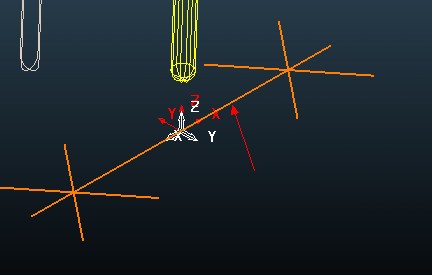

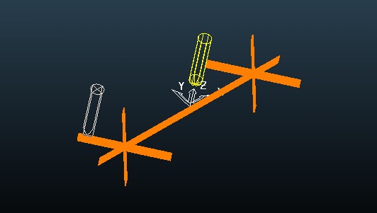

发表于 2009-4-17 18:11:03 | 显示全部楼层 来自: 中国广东梅州
有没有参考线外挂。就是我画出图1的参考线。用外挂做出图2的效果
