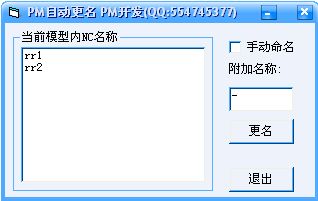

NC更名外挂
程序老大~~
0 K8 N) t- A! {* W' E, r  tNC自动更名的能不能加多一种模式进去~~~+ T+ U8 G) b2 ]) Y& m  |
就是能自己手动输入,象JIMMY这样一样 未命名.jpg 5 v7 p6 [5 }$ r& C
例如:我输入一个DF10,更名一下就变成DF100~# ]% ?: d$ _7 ^. |4 m
                                                                    DF101~- o: @1 y6 l: N2 Q5 Y' d; U
                                                                     DF102* W' k( J# o, N
                                                                  ~~~~~~~~~~~~~~~7 x% x, Q) d0 X( X6 Q1 p6 V# H( q
但是原来那个跟随当前模型名的也要保留哦~~~
6 w, Y- f) _& y  q" s就是变成有2种选择了`~~

 楼主| 发表于 2009-4-23 21:33:39 | 显示全部楼层 来自: 中国浙江杭州
原帖由 apei 于 2009-4-20 16:37 发表 http://www.3dportal.cn/discuz/images/common/back.gif
- o, e6 k; L1 n$ W( U7 y程序老大~~
$ |/ a5 r! U, U1 n4 l8 dNC自动更名的能不能加多一种模式进去~~~
3 S4 E# }. o( C  N2 }" j# w* l就是能自己手动输入,象JIMMY这样一样1266172# Q7 }" x- j; C, o- ^+ w
2 O+ q/ Z9 N9 s5 T% G                                                                 ...
' N" J+ j5 c5 {- u  V  A1 m6 c1 p" w) q4 ^* s
/ Q+ }% _* g  }  D$ K$ H# I! C如果需要手动命名,请在界面中的多选框选上,然后在下面的文本框中输入你想要自定义的字符,最后按更名按钮就可以了
' a: d4 U7 G& w- i4 q3 \: e$ ?如果想要原来的那种以模型名字命名的方式,则不需要选择那个多选框,那就会变成以模型名字自动命名的方式
2 o0 z- _% E1 w: ^8 C8 Z: H% ~5 d, G/ d8 f
系统默认是以模型命名的方式更名的" }( I( ]1 {2 e1 f5 Y% u
) S' b5 X5 n  v1 |3 ~
此程序适合所有PM版本
PM自动更名适合所有版本.rar
7.75 KB, 下载次数: 133
