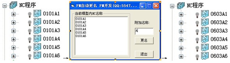

版主新作(日期式的自动更名)(比如佳铁机床)
前几天因为电脑系统不稳定!今天有空传上来,让大家久等了!在些再次感谢版本!顺祝身体健康!里面有操作步骤!在“附加名称”下面的方框内写上“A”(字母),即是月+日+字母+序号=NC程序!
PM自动更名适合所有版本(日期型).rar
7.52 KB, 下载次数: 198
发表于 2009-6-3 13:30:18 | 显示全部楼层 来自: 中国江苏苏州
前几天因为电脑系统不稳定!今天有空传上来,让大家久等了!在些再次感谢版本!顺祝身体健康!里面有操作步骤!在“附加名称”下面的方框内写上“A”(字母),接着按一下更名!即是月+日+字母+序号=NC程序!

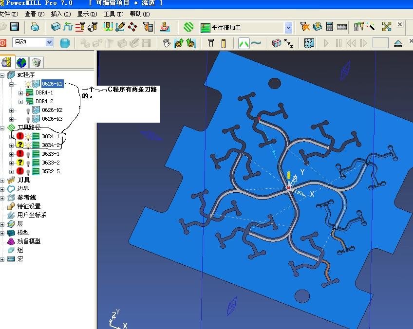

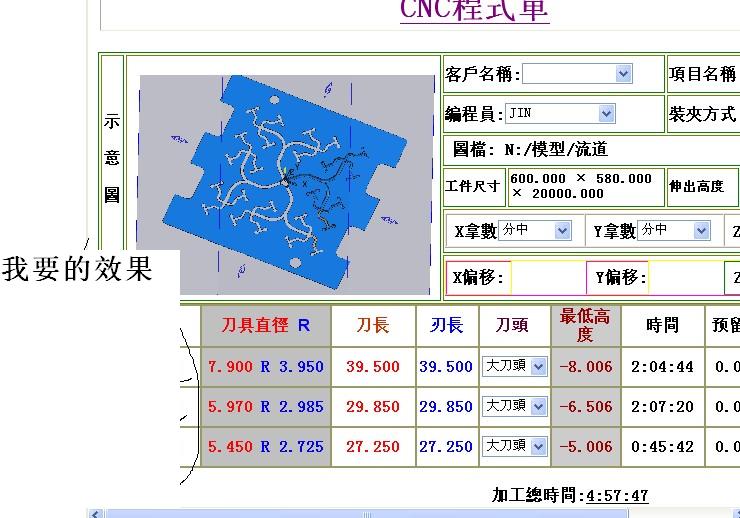

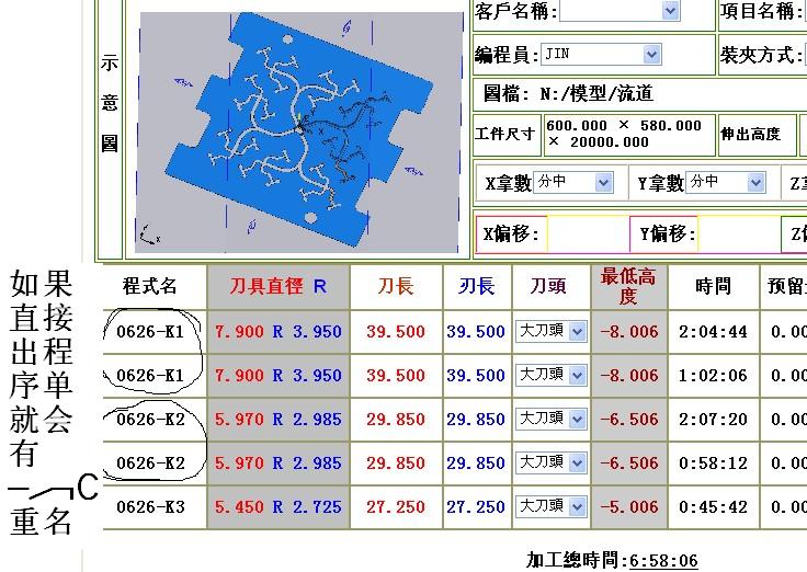

发表于 2009-6-25 02:17:19 | 显示全部楼层 来自: 中国广东深圳
回复 390# hh749 的帖子
功能是,出程式单的时候,把几条刀路合成一个NC程序,如果直接出程式单,就会有NC重名的现象,但是如果用了他的外挂就不会出现NC重名的现象了
发表于 2009-6-26 02:24:10 | 显示全部楼层 来自: 中国广东深圳
希望老大你看的明白,帮我做出来,希望这次不要又令我失望,
我要的效果
我要的效果
发表于 2009-6-26 02:27:16 | 显示全部楼层 来自: 中国广东深圳
我把图挡发上来,老大你如果还不明白就自己用吉米的外挂试下吧,

 楼主| 发表于 2009-6-26 21:24:29 | 显示全部楼层 来自: 中国浙江杭州
你这个要搞自动后处理啊,工程太大了!
; @/ |1 r" V9 K, G4 W% E以前说过,大工程不搞7 T; D/ H6 M; L: ]9 O6 K
+ o2 |) o, o3 L* ]
[ 本帖最后由 hh749 于 2009-6-27 11:35 编辑 ]
