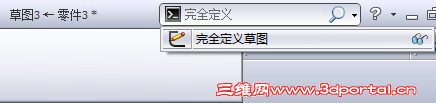

发表于 2014-4-4 13:54:48 | 显示全部楼层 来自: 中国河北秦皇岛
