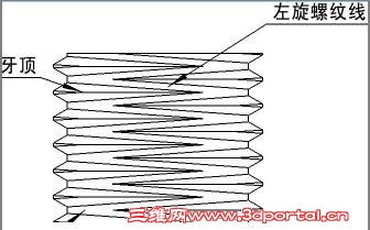

[讨论] 大家猜猜这是什么螺纹?

双头蜗杆,一正一反。
发表于 2011-8-26 09:13:50 | 显示全部楼层 来自: 中国浙江杭州
貌似传说中的-----唐氏螺纹
8 Q1 v9 D8 G6 k: G( u: S) E3 Y0 F: \4 ]$ J9 @, M3 B
防松,但不能承受大力

这种螺纹真是第一次见啊,拧的时候会不会很麻烦啊?
发表于 2011-8-28 15:44:56 | 显示全部楼层 来自: 中国浙江杭州
不麻烦,一个正牙,一个反牙

32# hbzyzyc
* j4 Z( ~% T4 z( a* s唐氏螺纹是集左旋螺纹与右旋螺纹为一体螺纹,加工时先加工右旋(或左旋)螺纹,然后在这段螺纹上再加工左旋螺纹即成。这段螺纹上既可拧右旋螺母,又可拧左旋螺母,因此可以防松。唐氏螺纹附合所加工螺纹标准。

不过是移相的螺纹,有两条

机械手册上有这一节说明,叫做唐氏螺纹。
