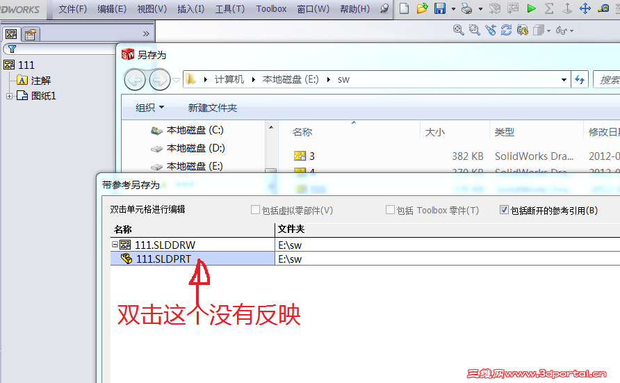

另存,文件名(工程图): p6 {6 P3 F4 w8 }
/ h7 i- u0 z8 |' b& O
选 参考文件 (模型), 文件名 与 工程图文件名 相同
$ F4 o7 r6 N/ M. m
请问如何选参考文件?能否贴图片说明一下?
! V0 R; G) }  Z0 q0 P7 k: P& c' b/ S$ R, m
我选择参考文件时,双击这个没有反映(见附图),本来应该会弹出一个窗口来选择具体的参考零件。(其实也不是都没有反映,双击后可以更改文件名称,但是我把文件名称更改为所需要的参考文件,保存,根本就没有用)
! W) }" {! \, S% |
9 J8 s5 E# \+ ^* F4 Y谢谢。" ~* j0 {) {: L' p# t1 ?6 R* O
发表于 2012-8-27 11:19:34 | 显示全部楼层 来自: 中国山东烟台
3楼兄是错的。
! _: w5 q- c2 G! A7 M8 X# c* Z7 b25楼兄是正解!8 L! P( Y( E$ t  \1 p- r
有些问题看似挺简单的,但实际不简单,我开始也觉的三楼的方法简单易行,多简单的事,作了一遍试试不对,作不成。2 N- _' O+ y( I& Y: [7 @4 J
25楼兄的办法正解,特别是第三种方法,不用换地方,在原文件夹内便可操作,很是方便!
0 l  b) j6 u8 D+ z% o. k其关键是用“参考”,这是关键,我以前还没注意到,不知有此事。) \( @$ A- y9 d
25楼兄高!

发表于 2012-8-27 12:35:01 | 显示全部楼层 来自: 中国浙江丽水
如果是系列的,就弄成表格驱动,如果是一两个,那就搞成不同配置.
发表于 2012-8-27 15:31:52 | 显示全部楼层 来自: 中国四川成都
25楼说的最清楚,我就是这样做的。
发表于 2012-8-27 18:20:49 | 显示全部楼层 来自: 中国江苏苏州
12樓的那種不錯,學習了
