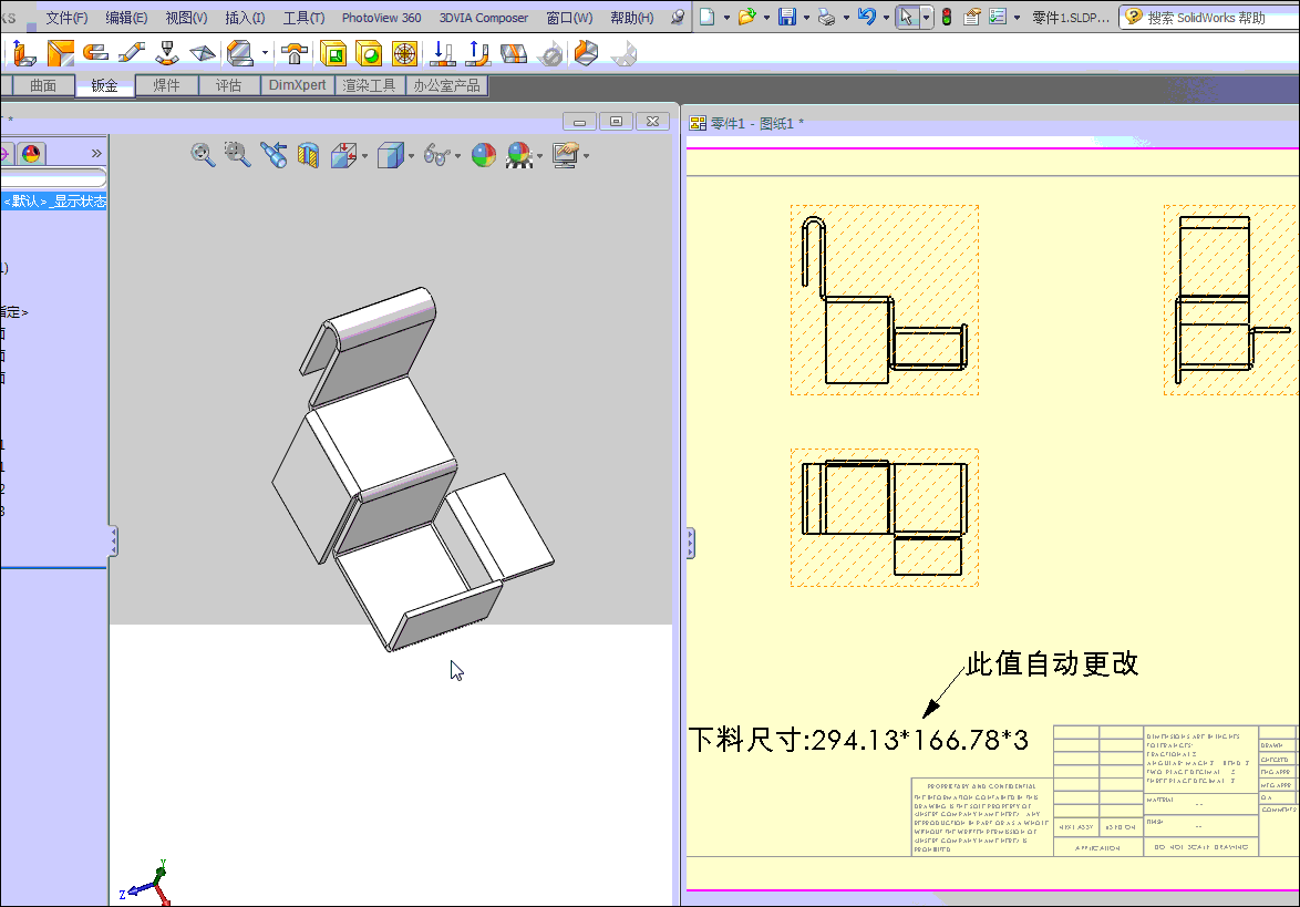

看了你的视频,估计是通过展开公式得到的结果吧。但问题是多次折弯、不同的板厚及不同的方向等情况下,你的方法还能有效解决问题吗??

难道这个帖子的内容,还没有搞明白吗?4 C0 `1 F7 o+ c: x0 T
+ Q) U) T  j- u5 e' O& }需要钣金展开模板的人,找我。
4 {! u5 h& R$ v# h1 U5 [9 _0 q8 Q- M3 u( @, I% G: F5 W) I1 F
无论是什么样的形状,只要能展开的钣金,都可以捕捉到的

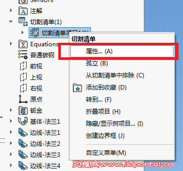

发表于 2011-8-14 15:18:13 | 显示全部楼层 来自: 中国江西南昌
其实没你们做的那么复杂,sw2011钣金在做完一个钣金都自动生成一个钣金切割清单,属性里面自动添加很多自定义属性,什么外形尺寸都有,你只要在工程图自定义一个焊接清单,把属性添加进去就可以了

  B1 p2 V! p0 E; Y' {  ]那你编辑的内容就自然变成那个尺寸了..并且是自动连接的..

查看切割清单
发表于 2017-10-27 11:50:45 | 显示全部楼层 来自: 中国北京
这个可以通过修改模板来控制链接项做到
