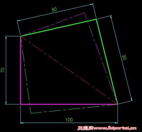

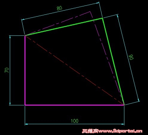

[已解决] 求助,,cad画这个图,, 画出来发现不相切!

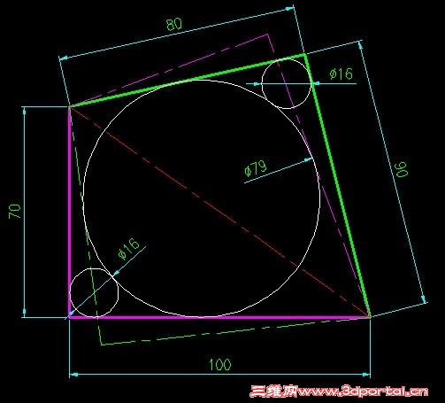

发表于 2011-4-3 16:57:22 | 显示全部楼层 来自: 中国江苏扬州
应该只有唯一解,大圆直径78.78,小圆直径16.27

发表于 2011-8-11 23:11:58 | 显示全部楼层 来自: 中国江苏
我画的给大家分享一下,具体如下:" w1 e% X6 h6 t; @
1、画一条中心线,然后以中心为镜像轴作镜像,具体如下图:( T, y0 ]9 k, H0 I8 `

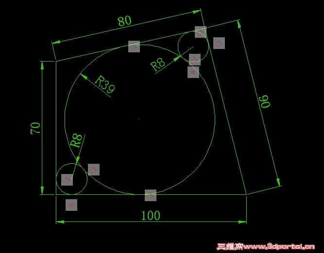

" H. N& x9 I% Q* Q+ w2、以中间位置画圆(用相切、相切、相切画),具体如下图:
! P% }6 @9 r# @, } 无标题3.png 6 V8 @9 n$ k) S7 w. Y4 C* {" `
3、用相切、相切、相切画其它两个圆,如下图:; |) b! p- Z- `9 v4 R
& O4 ]. m" B. t9 n% o完成尺寸如下图:) M( U8 i( f- L; D2 J

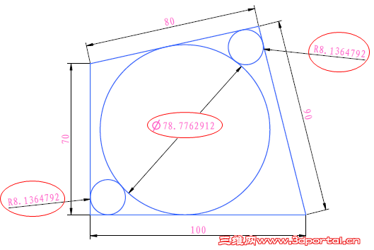

35# 唐依依 $ b3 s4 H6 [* o, k. Y% J( v4 i
! q" _" H; b) b! ~" M唐总,你的这个做法应该不是正解,你把精度设置成四位看看,差很多哦~8 L2 N' n& v- `' w8 h0 @
) p# l- O$ \8 J8 _
不过想了很久除了用CAD的约束功能也没用其他方法做出来,
8 R' A9 O" Z3 J8 ~) n0 L  T等待高手解决。
发表于 2011-8-19 15:55:53 | 显示全部楼层 来自: 日本
嚓~~~大圆没点到圆心,失误 & J" b, w, ~5 p% ?
改正后的图附上,应该ok了。6 D& P: n7 T& Y
用这办法,就是手工图也能在有圆规等画图工具的辅助下作出想要的大小圆。

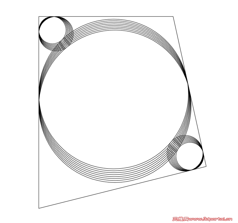

从代数式看,本图应该没有二维几何画法.上面几位朋友提供的方法也只是比较接近结果而已.
1 X1 f  R8 |! O这个图,对于2010及以上版本可以用参数方法画出;对于2009及以下版本,可以使用逼近法:包括轨迹法,精确选点法和编程法等等.6 x( {' |# [- q+ Y
下面着重讨论轨迹法和编程法% l; m, P! {$ x$ L  H

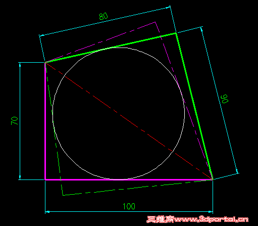

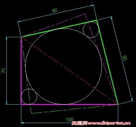

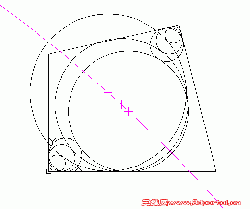

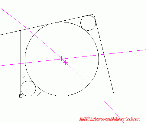

一.轨迹法6 m, c* y4 j0 m5 `
首先画出四边形.再在左下角和右上角用"相切,相切,半径"方法分别画一个半径为5的小圆,再用"三相切"方法画出与两个小圆和底部水平直线相切的大圆;然后再在左下角和右上角用"相切,相切,半径"分别画一个半径为8的小圆,再用"三相切"方法画出与这两个小圆和底部直线相切的大圆;然后再在左下角和右上角用"相切,相切,半径"分别画一个半径为10的小圆,再用"三相切"方法画出与这两个小圆和底部直线相切的大圆.再用"三点"方法通过三个大圆的圆心画出轨迹圆.如图
7 k' n' j/ l; ]7 k, { Untitled-1.gif   Q2 i5 W3 p3 ?7 |0 t4 e$ b
删除图形上所有的圆,画出上下两直线的角平分线.再以角平分线和轨迹圆交点为圆心画出与上下两直线均相切的大圆,再用"三相切"方法画出两个小圆.如图& D+ A. i8 W5 Q, ^# A8 G* z
Untitled-2.gif / T- B4 c* m# C5 u6 P& n  ^' l
用"特性"管理器分别查看两小圆的半径,结果分别为8.1363和8.1366.已经很接近了.
( [: G. D+ X1 d3 l如果认为精度不理想,可以用更接近这个结果的半径值重复上面的过程,就可以得到更精确的结果.' i, E; H& {5 A! f& Q
5 B7 k  m" T6 Q0 m上面的方法中,除了用"三点"画圆方法得到轨迹外,还可以用样条曲线画轨迹.道理是一样的.. q; r( D* c  V( @
9 G1 [* j% I+ P* E
二.编程法( v  w8 b3 W4 p
可以把编程法理解为自定义的参数画法.它实质上也是逼近法的一种,只是用自行编制的程序代替人工完成逼近过程.这种方法可以达到逼近的最大极限,其精度甚至比在电脑上用几何画法画出的的实际结果还要高./ Q# H. q% S( t
下面的代码是用VBA编制的

  108.                 '把小圆半径做为新的迭代运算的上边界,重新尝试4 u( J/ }$ Q: R6 V" l
  109.                 R2 = R# V; p0 F  d( o+ b2 \* R" R
  110.             End If7 ^3 C( s5 m, P0 ?' Y5 ~
  111.         Loop5 P, I7 t: q& @! }/ W1 |5 S4 w
  112.         '图形完成后删除角平分线和垂直平分线
    2 l5 y$ J. n4 D# k$ Y
  113.         L5.Delete0 m4 A* P, E, d- r9 D9 }
  114.         L6.Delete  p  S, L1 U9 _: K4 a7 }! T3 w! W( V
  115.     End With+ J( Q! |  {0 r4 I
复制代码
运算上面的代码可以直接得到整个图形4 y( u; _9 S* i. G
有兴趣的朋友可以用LISP或其它二次开发方法编制画本图的程序.有奖励哦
