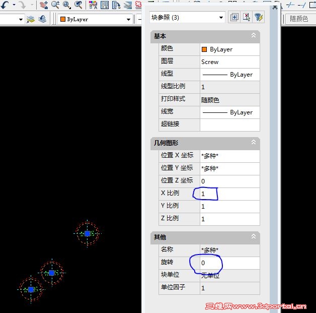

看下图片,设下两个圈的地方

27# 未济 ( O: i7 ^, c# G! f7 E. C- Q. S
这图有点看不明白,能用文字描述一下吗?
发表于 2011-4-4 23:24:53 | 显示全部楼层 来自: 中国黑龙江哈尔滨
这里有两个重要概念,1个是块的重定义,1个是块的更名。如果不太会做,我可以描述的更清楚一些。
发表于 2011-4-4 23:30:41 | 显示全部楼层 来自: 中国黑龙江哈尔滨
基本过程是,将镜像后的有问题的块复制到另一个文件里,用重命名块的方式更新成你想要的正确的。然后把块改名字,再粘贴会源文件
 楼主| 发表于 2011-4-5 08:10:13 | 显示全部楼层 来自: 中国浙江嘉兴
* y; w) w3 \$ J$ g* O( a4 |: G
31# wangdy111 "再粘贴会源文件"这一步怎么做?贴在何处? 反正感觉这个概念好复杂,得仔细研究一下。谢谢!
发表于 2011-4-5 22:31:37 | 显示全部楼层 来自: 中国黑龙江哈尔滨
选中后ctr+c,然后 ctr+v到最终稿里 ,地球人都知道。哈
 楼主| 发表于 2011-4-6 12:26:49 | 显示全部楼层 来自: 中国浙江嘉兴
33# wangdy111 8 x' X! z& q4 }8 f! U! V4 t/ O
我是说:贴在何处?随便放个地方就能改变其它“块”的命运?不过我还没做只是瞎想。哈!但一定会做的。
发表于 2011-4-6 12:44:16 | 显示全部楼层 来自: 中国黑龙江哈尔滨
我试过了,是可行的,块如果不改名,那真的会出现你说的决定其他同名块的命运了。哈,你挺幽默
 楼主| 发表于 2011-4-6 21:40:02 | 显示全部楼层 来自: 中国浙江嘉兴
35# wangdy111
7 F. n/ l. B2 \& s0 H( i8 y/ M, N1、把块复制到新文件后这几步是否等同于重新做一个块(新名称),把没问题的块拿出来重命名是一样的吗?因为镜像后原图上的块是可用的。, t( l! k8 D/ F! E
2、我把块炸开改邪归正后取新名称再考回去,重命名,原来的块倒是变新名称了,但没其它动静,晕了。  而且贴回来的块形状尺寸及方向都变了。是那一步错有问题?
发表于 2011-4-7 15:56:52 | 显示全部楼层 来自: 中国黑龙江哈尔滨
这个方法的基本原理是这样的。你要做出镜像后图形对称文字不对称的块,首先要保持原始图形位置,需要重定向块才能实现,这是一个点;然后为了保证镜像的左右块不同步,只能复制(剪切更适合)镜像的图块到新文件,这是第二个点;最后同样也为了使镜像的块拷回原图不因为重名块,需要在新文件里改原来的块为另一个名字。
$ i7 n9 P7 d0 r# ~% V. J; {2 O1、你的理解对的,是重新做了个跟原来图形位置相同文字位置不同的块。可以先改块名
; L: h# Y6 p* N) k: s( o; \" p2、块先重命名,再把所有镜像的部分拷回去,你的次序错了,而且要复制镜像的所有图形,不是你改的块。
