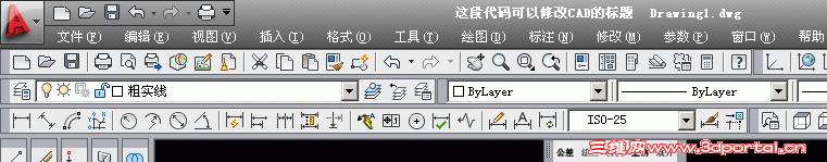

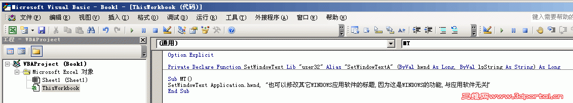

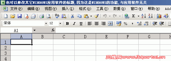

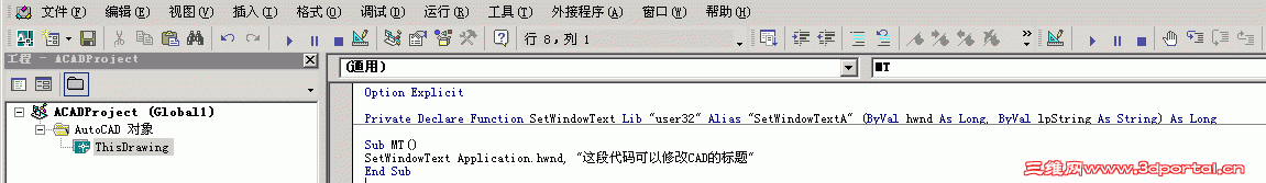

Untitled-1.gif ) @8 y5 o7 k5 y- r2 @3 j/ n
7 V* ~; B( c& S  I0 o* \% j
: L$ x  R2 b4 n" u# g3 n, O9 z; H4 ^
Untitled-3.gif $ [' y# i0 H  I4 \, ?
3 Z  z$ q) C$ y' g( r. Z8 X
发表于 2013-2-2 09:31:34 | 显示全部楼层 来自: 中国广西梧州
woaishuijia 发表于 2013-2-2 06:07 static/image/common/back.gif
5 J0 _: T" a- q
按照你截图里面的代码,我在CAD和Excel2003里试验成功了!非常谢谢您!但是你截图里的代码与网页上面那起初的代码有地方不同的,你截图里的代码多了“Option Explicit”这行。而且在WPS的电子表格里却试验不行。$ r7 n- p5 j3 {8 L* W5 n
能使用的代码是这样的:$ W3 }/ T7 C* W' r
Option Explicit
! s" z/ k: Q  @) h5 S  oPrivate Declare Function SetWindowText Lib "user32" Alias "SetWindowTextA" (ByVal hwnd As Long, ByVal lpString As String) As Long
, {5 H4 h1 u/ f4 nSub MT()2 }: ~- i) ?; a( Z  i, S5 |
SetWindowText Application.hwnd, "我自己的标题"! q$ ^: E" F% l' w$ n
End Sub

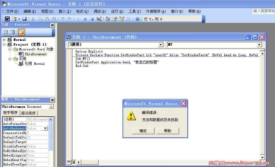

0 s( m5 S/ u) ?: z) {为什么在WPS的电子表格里试验不行啊?所有Word里也不行啊,是怎么回事啊?截图如下:
发表于 2013-2-2 21:22:06 | 显示全部楼层 来自: 中国天津
本帖最后由 woaishuijia 于 2013-2-2 21:26 编辑 ) y' h& q0 L) _  F3 ?
fcm 发表于 2013-2-2 15:29 static/image/common/back.gif
8 u( I0 _8 @* O- w: w; O4 @) H为什么在WPS的电子表格里试验不行啊?所有Word里也不行啊,是怎么回事啊?截图如下:
0 ]$ }& Q7 A/ Q4 T+ B0 @Word没有Hwnd属性,需要用另外的方法获取窗口句柄(就是操作系统分配给窗口的编号,是窗口唯一的标识),代码比这个复杂一点。WPS我没用过,不了解。

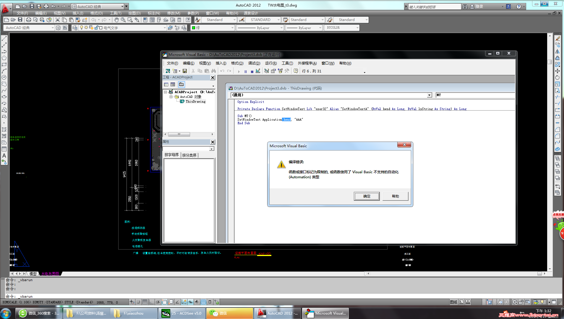

发表于 2017-4-19 13:38:19 | 显示全部楼层 来自: 中国重庆
http://C:\\Users\\Administrator\\Desktop
; J, L$ h9 z0 k. {; {             我的cad2012  为什么不行啊  我都试了好多次了~大神们帮帮我啊# D  U% ?; X5 Y# J" \) H$ v7 d+ k
  谢谢
