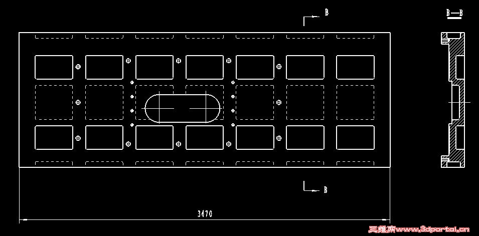

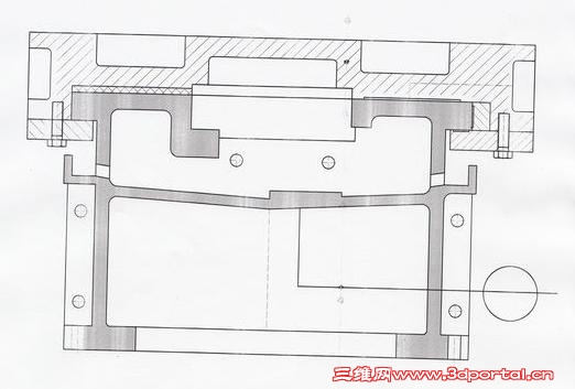

发表于 2011-10-14 16:23:59 | 显示全部楼层 来自: 中国河南三门峡
" c3 Q: Y. S0 A; H. P2 {
, l0 t# R7 f* F' l3 v0 R' M 未命名.JPG & Z+ T! b1 I7 p- Q0 L# N4 [
' ^. l" b; H/ K1 W1 Y9 E8 U! j: p
这是轨道和托板的剖面图

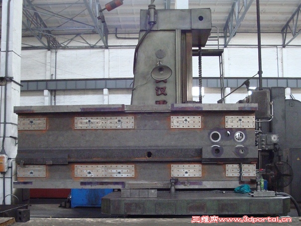

' K# g  o0 w5 k' m( B8 n0.2肯定是不适合的。' L- ?) X7 G9 F4 E1 m( Z3 {$ ?6 X
直接上图,龙门移动式镗铣床滑座油腔。

关于油腔布置:: [# _0 s; C6 X- i7 i
龙门移动式镗铣床滑座油腔油腔布置最简单,不像落地镗铣床,需考虑滑枕、镗轴出入;主轴箱上下时的工作扭矩变化等对支承的影响;它只需求得重心后,油腔布置的承载对称于重心,使立柱在运行和静止时不得有倾斜。这就要求油腔布置如同人的脚掌,有支承还需稳定,在我上的图中能看出有的油腔是导向用和卸荷,有的只是卸荷。5 V& ?/ g" {7 Q1 N! R
关于油膜厚度:
1 w- y8 p4 j7 R4 H7 P油膜厚度选用需综合考虑,其1,床身导轨的形状误差,不至于工作时有的位置临界摩擦,有的地方滑动摩擦,这样对运行精度有太大的影响,重复定位精度就达不到要求;其2,对于低速运行的静压导轨副,摩擦功率很小,设计时不必考虑。
4 h' F* Q5 _+ q1 h& E' f, P; w关于静压流量:
9 j$ C, s8 Y1 u  I- h- K8 S2 n流量×压力=功率,选定了油膜厚度,流量即可计算出来,计算出的流量一定在多头泵型号流量参数之间,流量选择可取大的流量,保险。流量选择还可先确定流量,调整油腔各部尺寸,满足油膜厚度。
- U$ X2 m% y5 n8 O, ^以上纯文字,希望有原则上的帮助。

发表于 2011-10-18 10:54:44 | 显示全部楼层 来自: 中国河南三门峡
这是拖板的上平面图。12个大螺栓孔就是立柱的投影位置,上平面没有标注油腔的尺寸
, P8 B( h( `) _# B5 w; F9 s3 o
- E. r/ D2 @% ?7 f! \* q6 R3 j 上面.JPG

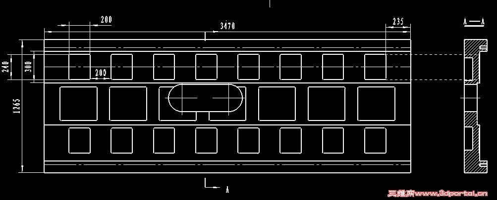

发表于 2011-10-18 10:58:56 | 显示全部楼层 来自: 中国河南三门峡
这是拖板的下平面图,油腔还是原设计的一边8个,一个拖板总计16个。油腔尺寸是200*240,在拖板长度上是200mm,在拖板宽度上是240mm。油垫尺寸:长(取两油腔中间)400,宽300mm。* f. A# h) k  j0 [

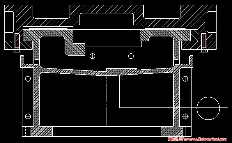

发表于 2011-10-18 11:08:40 | 显示全部楼层 来自: 中国河南三门峡
再上一个剖面图,拖板有镶板和压板,在两侧有侧面油腔,一边4个,一个拖板共8个。由于负载基本恒定,对置油腔没有设计。
- X9 O& Z/ R% ]$ z' f, f0 Y: ^2 M9 A8 A5 j2 ^% F& O1 q/ w
发表于 2011-10-18 11:46:12 | 显示全部楼层 来自: 中国河南三门峡
本帖最后由 sxhdmt 于 2011-10-18 11:50 编辑 $ K3 Y, d$ W( L% c: ]
* o, W3 R( O% l. e2 W- K- ?" T
因为理解的实在不深,很多地方是套公式,不知其所以然,所以结果上肯定有不合理的地方,先谢. T/ m( F9 z+ E& h1 O8 ~+ _
谢使力的帮助!也算是抛砖引玉,大家都可以借这个例子学习下吧。谢谢!* o! C) [) {; H& z  b
3 q# {# o( d' K5 Z
1、负载为整个龙门架的重量,按50T计算。承载油腔暂时还是按原设计32个,因此每个油腔的负载6 r6 h* C: P3 G
是50*1000/32=1562.5kg≈16000N(取略大点)2 Z: e# o- s1 |9 f5 x# U
6 }- j. t+ k. U8 k+ K
2、有效承载面积:油腔l=200mm,b=240mm,油垫L=400mm,B=300mm,A=[(200+400)/2]*
5 m& `5 ~7 h5 n) ?) ]+ l  a. I) k[(240+300)/2]=81000m㎡=810c㎡
# B% d& J9 ~0 L8 n2 a; W
# r- [4 ]" T, F# h# }5 C& T9 \" F3、每个油腔的压力P=16000N/810c㎡=19.75N/c㎡≈20N/c㎡(取略大点)( x% K7 R. k3 Y7 U
/ t  I1 W; D% R) _3 c3、46#油粘度取u=4.3*10^-8(N.s/m㎡) = 4.3*10^-6(N.s/c㎡) ,油膜厚度取h=0.1mm=0.01cm, v- {1 ?8 S, R* P
) W7 \2 N, P  s, {! T
4、流量Q= (P*h^3/6u)*[(l/(B-b))+(b/(L-l))] = (20*(0.01)^3/6*4.3*10^-6)*[(20/(30-24))+(24/(40-20))] =3.514c㎡/s=210.84ml/min/ F+ M! }1 J4 A% o
/ |4 C& s3 A9 w8 b0 N8 E( t5 S5、得:每个油腔的流量是210.84ml/min,范围取大,就需要300ml的多头泵。5 Z% N4 F) H' Z) Z+ p1 q
: j: {# Q% d. e' P* Q6 }
我是这样计算的,请使力和大家看看有何不妥或错误,非常感谢!
发表于 2011-10-18 13:00:25 | 显示全部楼层 来自: 中国湖北武汉
再上一个剖面图,拖板有镶板和压板,在两侧有侧面油腔,一边4个,一个拖板共8个。由于负载基本恒定,对置油腔没有设计。6 ~# A# i8 b+ g0 c
  ]2 u0 ?4 W* ~0 O0 s; `1955504  C- Q+ q- ^$ Z. Y) |1 L
sxhdmt 发表于 2011-10-18 11:08 http://www.3dportal.cn/discuz/images/common/back.gif
7 O8 d3 U9 m5 D1 [从这张设计图的比例来看,似乎有以下问题:1 F8 z- s; F  @0 F( d  ^7 r
1)床身导轨板的厚尺寸应大于导轨板下面垂直板的厚度尺寸2倍左右;
9 P) Z; n; g4 L5 D" O) q8 v2)床身两侧垂直板如果是各一条的话,它应该在导轨板下面的中心线上。* l( \1 x' `) y0 p* v4 `+ I
仅供参考。
发表于 2011-10-18 15:15:50 | 显示全部楼层 来自: 中国河南三门峡
; h  c* D. D" g
) n3 J8 R0 B( t5 K44# 洪哥 # L0 w, R- k; Y
) X  E6 x" d8 d& ]7 c
谢谢洪哥。
% i( d- Y$ |1 b/ t; T3 G这个剖面是龙门的一条轨道的剖面,不是工作台剖面。这次的镗铣床,是龙门架移动,工作台固定。静压也是作用在龙门架左右立柱下的轨道上。' j5 q  n4 v9 ]1 r9 a2 j9 {
结构上是左右立柱下各螺栓固定一个拖板,就是前面发的上平面和下平面所述的拖板,拖板下平面设置静压油腔。无静压时,拖板与剖视图中的轨道接触。有静压时,拖板下平面与轨道之间形成油膜,两个拖板分别托举起左右立柱以及立柱之间的横梁、动力头等。% C& ?" E" a; U9 q" _5 o0 u+ i
3 G1 c( ?4 s/ _! S- I
原来是想用导轨板制作油腔再胶合到拖板下平面的,后来考虑拖板移动速度很低(1m/min),就想直接在拖板铸件的下平面铣出油腔来。不知这样的做法可行吗,有没有人这样做过。
发表于 2011-10-18 15:20:42 | 显示全部楼层 来自: 中国河南三门峡
: C+ G. J! X. e, V7 z* Q  ?) s# v; G" ^
44# 洪哥
$ {* L; r6 m6 N* w, X+ Y2 h# k( ?4 |  X& s' T* Y5 [7 V8 w
洪哥,您说的这个导轨板下面的垂直板是哪个? 床身纵向支撑导轨的垂直钢板(如果是结果件的话)。
+ C  s& q. r5 _- E+ `* K3 j5 g
7 h5 T" i3 u# @' H6 G
您第2条的意思我明白,是导轨板的中心应该和下面轨道的垂直支撑的中心线吻合——是。
发表于 2011-10-19 09:36:26 | 显示全部楼层 来自: 中国山东菏泽
我理解您这里说的床身就是我的轨道体,轨道体上面是拖板,拖板是移动件,开有油腔。床身=轨道体;工作台=拖板。
2 X4 J1 {( R2 B1 a/ l" J2 Q轨道体是HT250的铸件,纵向支撑的厚度还是挺厚的,用导轨板做油垫的话,厚度要大于铸件纵向支撑厚度的2倍。
  q( Q: {) Q, d; f& g; ~1 N! i原来是想用导轨板制作油垫再胶合到拖板下平面的,后来考虑拖板移动速度很低(1m/min),就想直接在拖板铸件的下平面铣出油腔来。不知这样的做法可行吗,有没有人这样做过?
发表于 2011-10-19 13:26:48 | 显示全部楼层 来自: 中国湖北武汉
) ?/ k( N( P4 o  J' D1 M2 o轨道体是HT250的铸件,纵向支撑的厚度还是挺厚的,用导轨板做油垫的话,厚度要大于铸件纵向支撑厚度的 ...1 g2 S& u3 d( g: Y3 O
sxhdmt 发表于 2011-10-19 09:36 http://www.3dportal.cn/discuz/images/common/back.gif
4 M5 X3 A  i7 ?4 y! \; l5 ?( T
1)拖板下面一般镶有色金属材料的导轨板,在导轨板上开油槽,这样做的好处很多;
0 u0 o2 J5 x1 [- v& y  \; z* f! O+ z% k2)为了提高工作效率,拖板的快移速度一般在5米以上。
 楼主| 发表于 2011-10-20 03:27:58 | 显示全部楼层 来自: 中国湖北武汉
如果导轨配合精度达不到要求,0.1也会出问题。通常,地基变形,水平没调好都会使静压失效,出现局部比压大,研伤导轨面。8 \& Q6 {1 n+ i% w/ p( w" z5 o
如果一切满足要求,拖把不用减磨材料也未尝不可。$ Y; z" P" P5 p( U* b
如果一切满足要求,浮升又能达到0.1,你是否考虑过,当加工上平面时停电等情况会打刀呀?$ {, _+ v7 S& v! O0 h4 K! @
回油是个容易忽视的问题,注意到这点。油箱设计请考虑一个回油周期的用油量。
0 H8 x: x$ X" C4 X. {拖板快速怎么也要到4m/min,不然操作工很烦。
洪哥 + 3 应助
