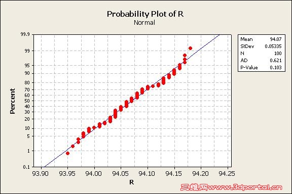

 楼主| 发表于 2011-6-1 10:45:44 | 显示全部楼层 来自: 中国江苏南京
* V  u; e' L! B$ R0 R* W" o: L4 B" E/ a, p/ ]1 Z
未命名.JPG 那看我的这个图形,里面曲线 部分, 还属于正态分布呢?
svw0936 + 3 技术讨论
发表于 2011-6-1 13:51:56 | 显示全部楼层 来自: 中国上海
当P>0.05时候,数据符合正态分布。这组数据的P=0.103,因此这组数据时正态分布。
svw0936 + 3 技术讨论
 楼主| 发表于 2011-6-7 13:09:03 | 显示全部楼层 来自: 中国江苏南京
! P3 o. i( o% A1 o8 A/ L
" K4 E5 G, O2 Y( d6 J9 i. I* o你说的P>0.05时,数据符合正态分布,
, C3 m/ U0 y7 e/ }! H/ r1 l* ?这个0.05 的由来就是STDEV值?
1 \% G$ a) F( k) U5 u) D2 |意思就是看P-vaule是否大于STDEV标注差的值?, s6 g, N' u, H
大于就正态,小于就不正态?0 V" p3 b4 @" z$ O; N
这个哪个书里有介绍到,我想仔细学习下/ |$ V) ^- }5 Z$ [+ `# [5 F
4 a; j9 y3 p, `7 g6 i; R1 t2 h$ o5 W
想问下 图里面 AD是什么意思啊?
参与人数 1三维币 +1 收起 理由
svw0936 + 1 技术讨论

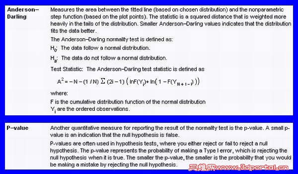

发表于 2011-6-8 17:30:53 | 显示全部楼层 来自: 中国上海
首先P值和STDEV没有关系
* U: X7 v/ H1 o3 q' T) v' EP值代表可能性  b/ T$ ~# {6 A* X; E
STDEV代表标准偏差( R; S) G0 F" a0 f8 ]4 Y
AD是Anderson Darling的简写
& z( N4 k% r" k- N( w7 U
, L$ h: M! u& s" A+ o: jMinitab里面对他们又详细的描述
svw0936 + 3 技术讨论
 楼主| 发表于 2011-6-13 16:02:18 | 显示全部楼层 来自: 中国江苏南京
这里面也没有:当P>0.05时候,数据符合正态分布  这个判定依据。; P& `/ D; ]# c- U
当P>0.05时,+ M, X2 ~1 Q4 F+ l0 [
这个0.05是从什么地方得出来的?
发表于 2011-6-13 20:47:12 | 显示全部楼层 来自: 中国上海
P值是最常涉及到的统计学术语。它的含义是概率(Probability),简单地说就是随机事件发生的可能性的大小。概率用从0到1之间的小数表示,也可表示为百分数。统计学通常认为如果P值小于0.05,则该事件可视为小概率事件,即一次抽样中几乎不可能发生的事件。
