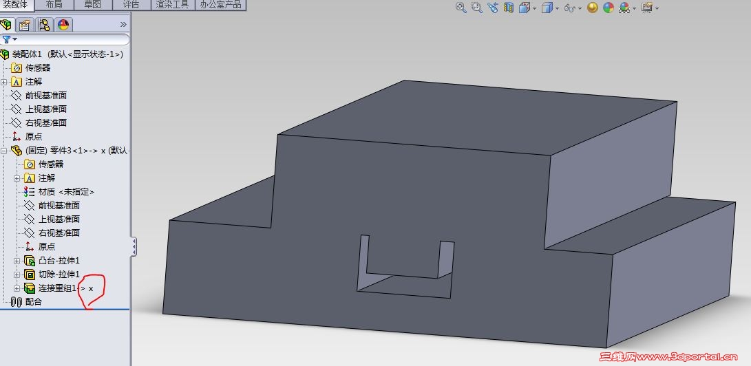

发表于 2011-4-24 10:26:12 | 显示全部楼层 来自: 中国广西桂林
解释清楚:1、生成装配体2、插入新零件。提示选择草图面,选一个面,然后进入草图状态,这时直接点退出草图。这时千万不要按CTRL+TAB切换到装配体
& m, Z# X* @# f; C6 ]# \3、在特征树上选取要合并的两个零件,然后点插入-特征-连接重组,一切OK了。应该写得够清楚了吧
发表于 2012-5-21 16:52:41 | 显示全部楼层 来自: 中国湖南长沙
无需进入装配环境,直接在零件环境操作(2011版本):先打开母零件,然后插入菜单下选择“零件(A)”选择要合并的零件,进入操作界面,勾选界面下的“插入零件”和“链接”两项,任意位置放置,进入定位界面,选择“约束”,下面操作同零件装配;上述完成后,进入“插入”菜单下“特征”---“组合”命令,选择母零件和子零件为组合项,点击确认就OK了

组装后,直接保存为零件格式不就可以啦,那么麻烦干什么?
2 B1 @. s- r$ nhongwei_1987jp 发表于 2011-4-23 15:07 http://www.3dportal.cn/discuz/images/common/back.gif
/ i' u( j/ h0 L) g这样格式不对了吧?
