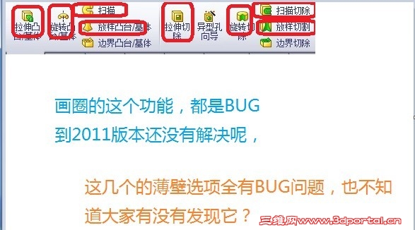

SolidWorks,有8个功能存在相同的BUG,薄壁特征有问题,好像一直也没有人反应这个问题,还是问题反应了,搞软件开发的,在这里修复不了此BUG,好像从2007-2011 SP3一直是这样的BUG,像其他的软件都有这个薄壁功能,但是都没有这样的BUG,支持薄壁的软件有PROE UG CATIA ,AIP与solid edge应当也有这个薄壁功能吧!下面我截图向大家说明BUG的地方。
红包圈出来的功能都有此薄壁问题
红包圈出来的功能都有此薄壁问题

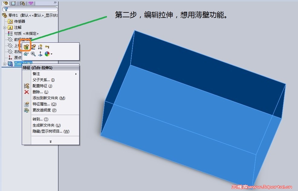

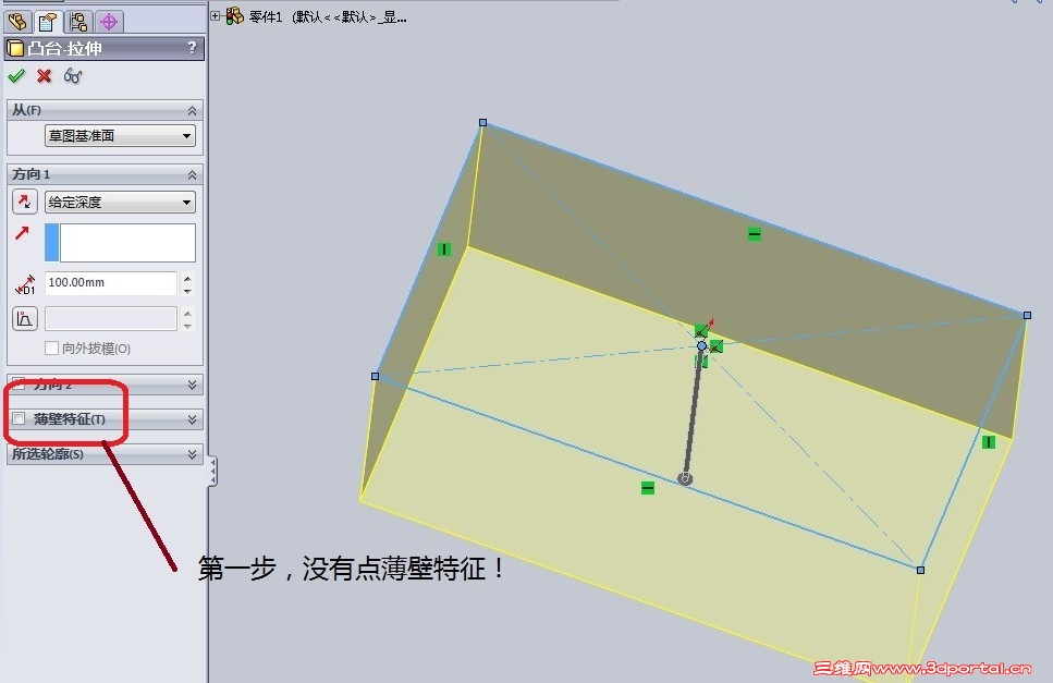

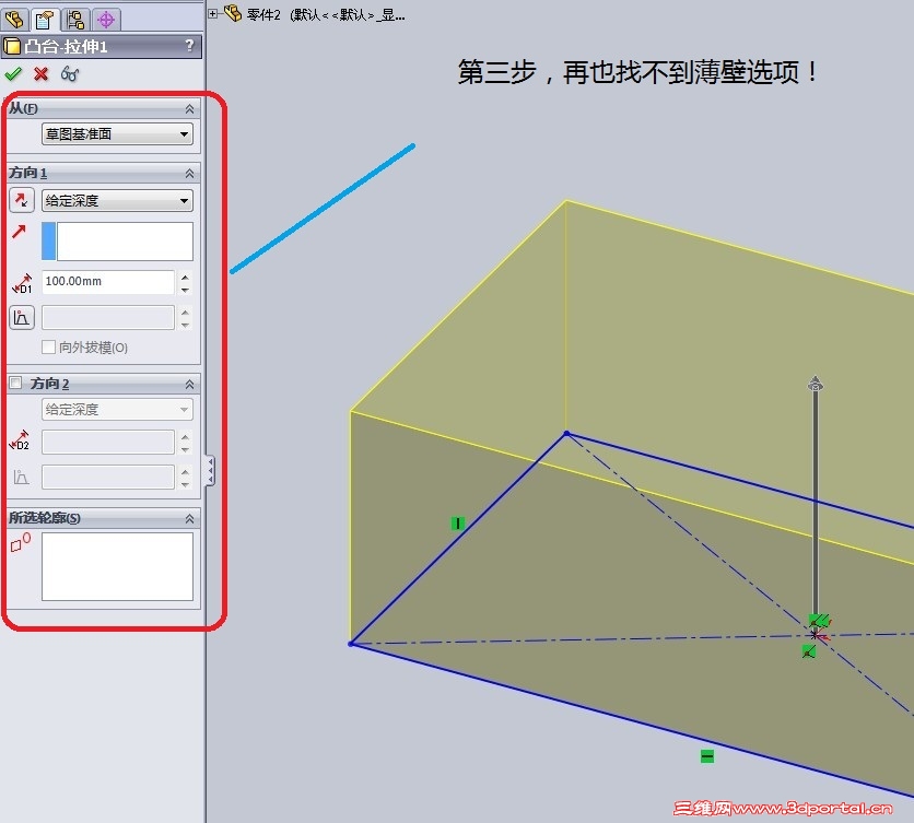

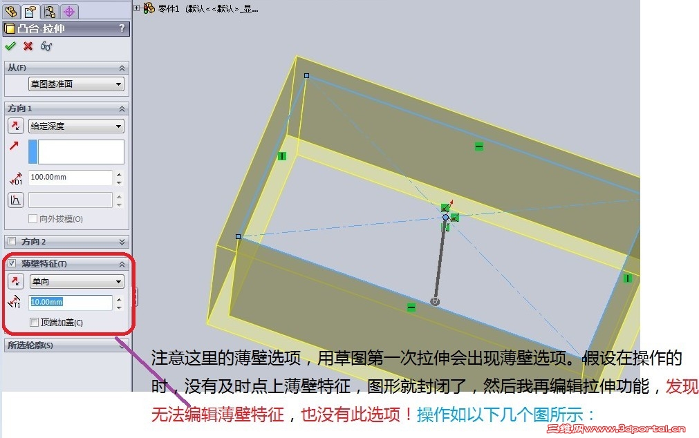

发表于 2011-5-9 13:34:53 | 显示全部楼层 来自: 中国上海
solidworks 2007-2011(包含2011最新的SP3版本)在其他版本不知道有没有这样的问题,在拉伸、拉伸切除、旋转、旋转切除、扫描、扫描切除、放样
! u2 y9 U- ?7 e8 @、放样切割。8个模块,存在修改无法使用薄壁特征功能的BUG!这样的问题是不大,不影响使用。但是一直没有人提出,还是提出来让开发软件的工程$ F, }& b: V; c1 n
师修复这个BUG有难度。有薄壁功能的软件有PROE UG CATIA,AIP与solidedge也可能支持这个功能,如下图所示:
