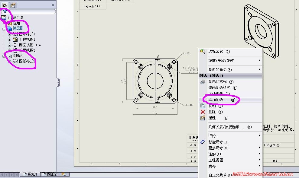

发表于 2012-7-17 17:10:08 | 显示全部楼层 来自: 中国江苏苏州
" Q3 k( m! A2 ]7 i+ ^- _) M; ]$ A8 L
其实你可以试试在一张工程图中添加多个零件出工程图 然后一张工程图改断开的就行了。
