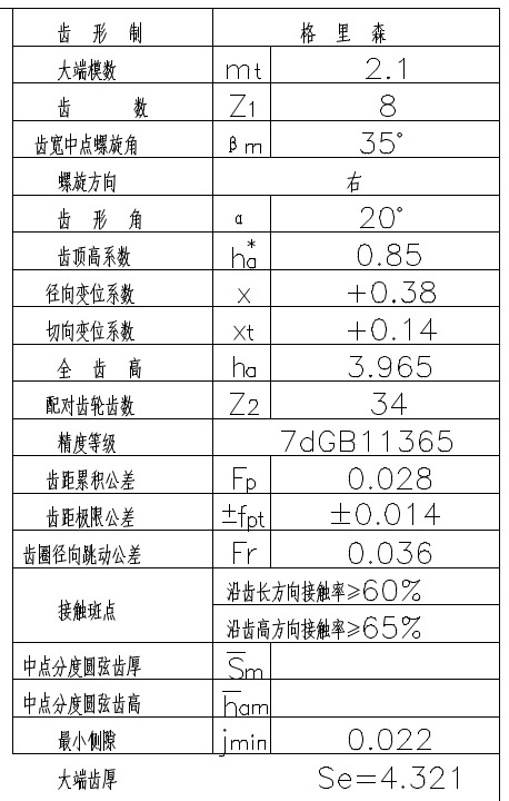

楼主: yanjietx
[原创] 分享一对螺旋锥齿轮的CAD图纸

发表于 2009-5-25 15:36:20 | 显示全部楼层 来自: 中国江苏常州
热处理要求好像有问题,20CrMnTi应该渗碳淬火吧。

发表于 2009-7-5 17:31:34 | 显示全部楼层 来自: 中国江苏泰州
有个疑问:
) _: B) K0 A& ~# \7 T" A是不是图纸中应该包含“铣刀盘直径”这个设计参数呢?否则怎么加工、或建模呢?齿线是和铣刀盘直径相关的。

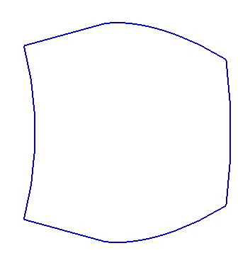

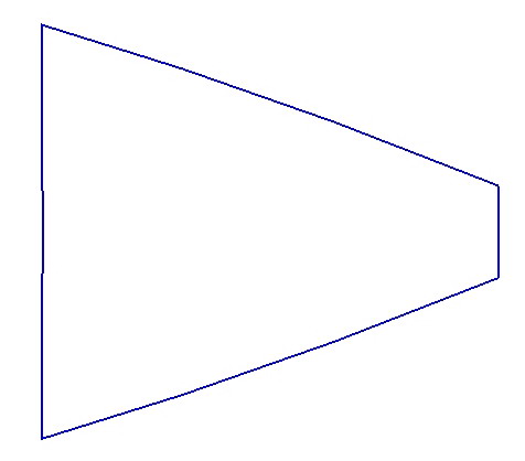

发表于 2009-7-7 22:59:34 | 显示全部楼层 来自: 中国江苏泰州
做了一下图,觉得这对齿轮设计有问题,要不是齿顶高系数有误(锥齿轮轴的齿顶高系数=大锥齿轮的齿顶高系数,两者的齿顶高岂不是一样高?)、要不是变位系数有误(锥齿轮轴齿根到基圆之间的距离太大,导致整个齿廓有接近一半不是渐开线),大家有没有发现问题?5 o& k5 t4 O8 P4 Z2 m
" Q; }9 f' m: }9 t7 y4 N) s5 O1 T见附图,小齿轮有近一半齿廓不是渐开线(图中用直线),半轴齿廓太平直(曲率半径大得有点奇怪)。* d+ `( P* T' F- ?6 N  ?+ F
# Y9 K) c8 T2 b1 j! b% S3 g或者是我理解有误?请指教。

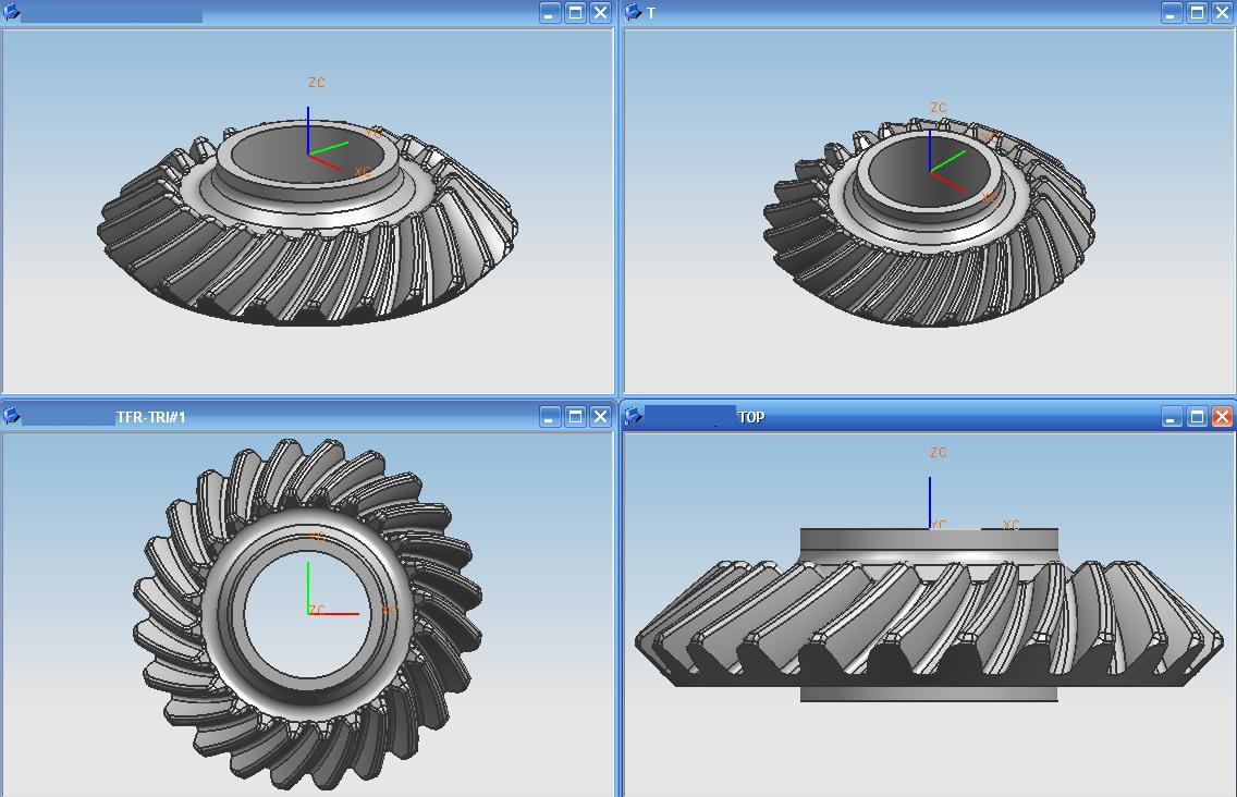

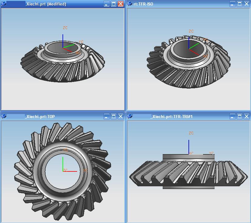

发表于 2009-7-11 22:20:58 | 显示全部楼层 来自: 中国江苏泰州
有没有人来解释一下呢?5 m! E' j& |( T) w  d) b
6 N: |" H, {4 X& p' S, L
贴两个图片,一个是斜齿圆锥齿轮模型、一个是弧齿圆锥齿轮模型。两个模型比较接近,但可以明显看出斜齿、弧齿的差别来。
