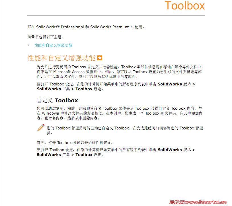

GB模板 标准化,零件 / 装体体/ 工程图 可以用
# ^: S9 Q, ~9 l但是,测试版没有中文的,不能测试
发表于 2011-7-23 13:52:04 | 显示全部楼层 来自: 中国辽宁盘锦
24# 阿帕奇
, E, `  f( J' c  v# a1 W2 D
1 q& t7 U* f6 L" o0 i: I  b我也是昨天刚开始测试的,还没有去看那么细,分析我不用的,2012的,好像对钣金方面的改进很多!' t8 o: Q1 M) z$ c6 u
: {7 v3 d; S  rToolBOX是有了改变,我还没去看。; J3 a- l- `: r3 S/ Z* ]1 F
& P5 Z: i- k/ W' y5 n英文版的ToolBOX介绍,我看不太明白,你英文好,你看看,介 ...
8 Q& ^4 T, I) {& N8 a( V* J6 e1 O2 u/ N& Ahongwei_1987jp 发表于 2011-7-23 12:01 http://www.3dportal.cn/discuz/images/common/back.gif
看到了,我找了个中文版的。但是我想知道,这次如果汉化TOOLBOX是否和以前的办法一样,还有增加新规格自定义的标准件(如M20的螺栓需要做一个长的)是否和以前版本一样做法?

本帖最后由 hongwei_1987jp 于 2011-7-24 16:49 编辑 & T7 d0 Y& w" Q& V- v
( h1 ~5 z, r5 W7 U29# 阿帕奇 ' h+ \, ~( f& A2 e7 R% h  Z( ?
( W% M$ G- c, ?3 O+ S- D
( K" ^4 Q0 w' ^% A. z0 l  M
SW2012的ToolBox已经跟以前的版本不一样啦

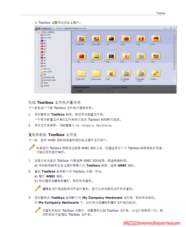

 楼主| 发表于 2011-7-24 12:48:47 | 显示全部楼层 来自: 日本
本帖最后由 hongwei_1987jp 于 2011-7-24 16:51 编辑 9 ]! W( L4 M" c5 a' _# e
, _$ }1 M- h3 _29# 阿帕奇 ) B. e1 [3 p! q* M% ]" W3 N' T- Y
$ L( i5 g% S" N8 v0 B3 Q阿帕奇:自定义的标准件(如M20的螺栓需要做一个长的)是否和以前版本一样做法?***- h' W% P7 s' z# H# d" y
* z9 H3 m9 l9 _, I) j答复: 这个螺丝加长的做法和以前一样的

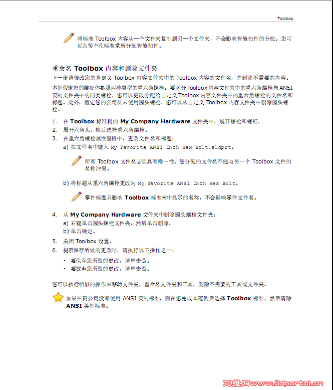

发表于 2011-7-24 14:35:41 | 显示全部楼层 来自: 中国辽宁盘锦
那这次备份toolbox,是不是就备份自己公司标准的文件夹即可,不用备份数据库了吧?
 楼主| 发表于 2011-7-24 14:55:38 | 显示全部楼层 来自: 日本
" ~9 T% b! p$ J: g2 p4 K, }- m$ z7 A. ?" j  A
43# 阿帕奇 6 i3 i7 d& {6 ~% T. S& ~, ^/ E
/ ?  k; N2 Y! V, q  P# R% G应该是这样的,用你原来的Toolbox里的零件,就可以的,不过我还没有去看Microsoft Office Access 里面的内容,以前的 Access 数据不能用了
  H6 X9 O" y9 |- F
0 ?& d2 z3 b7 \( }# [' K/ K9 a( f要不,你发个你用的一个标准件,我看看
$ Y/ v' m5 S4 f5 T6 w& Y* f. N# z0 A
+ m) R* E7 x+ Q" @' N- _* E确认了TooBOX  Access 数据,即便是汉化修改,ToolBOX里没有反应。已经信息已经不在数据库啦,在零件本身上。
