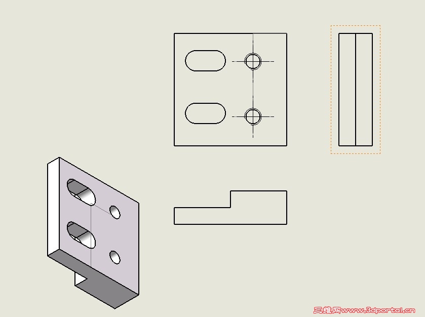

* {3 t% s# d; a3 L缘由是这样的,
7 {1 g: f: I/ R- Z6 j我在整理一堆报废的文件时,无意中我见过一个美国工程师做的机械图,是用CAD做的,打印在A4纸上,里面有一个零件,它的表面是Solidwork里面3D图看到的那种面,很漂亮,不是CAD里面的线性结构。只是现在我找不到那种图纸了,我就虚心发上来问问。- ?+ H% j1 q; ~7 q; D( V4 F2 w

/ b8 _: Y  v1 L. C( y, A( Z你看到的是面着色 CAD 的 3D 图吧?/ u+ M! T, M+ i8 \3 |5 Z5 t
是这样的吗?

我知道楼主的意思,就像下面这个图

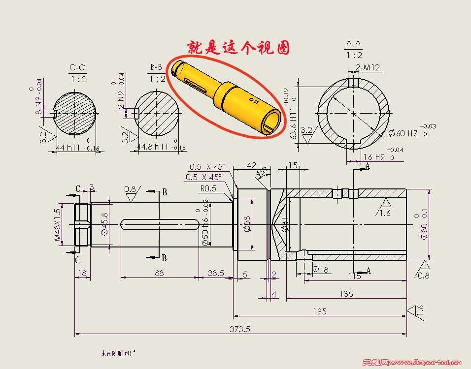

发表于 2011-8-2 11:03:32 | 显示全部楼层 来自: 中国江苏无锡
32楼的图纸是SW工程图吧,如果转成CAD,你那个黄色的视图就变成线性的了吧,我是明白楼主的意思,但我也不会,也很想弄明白。

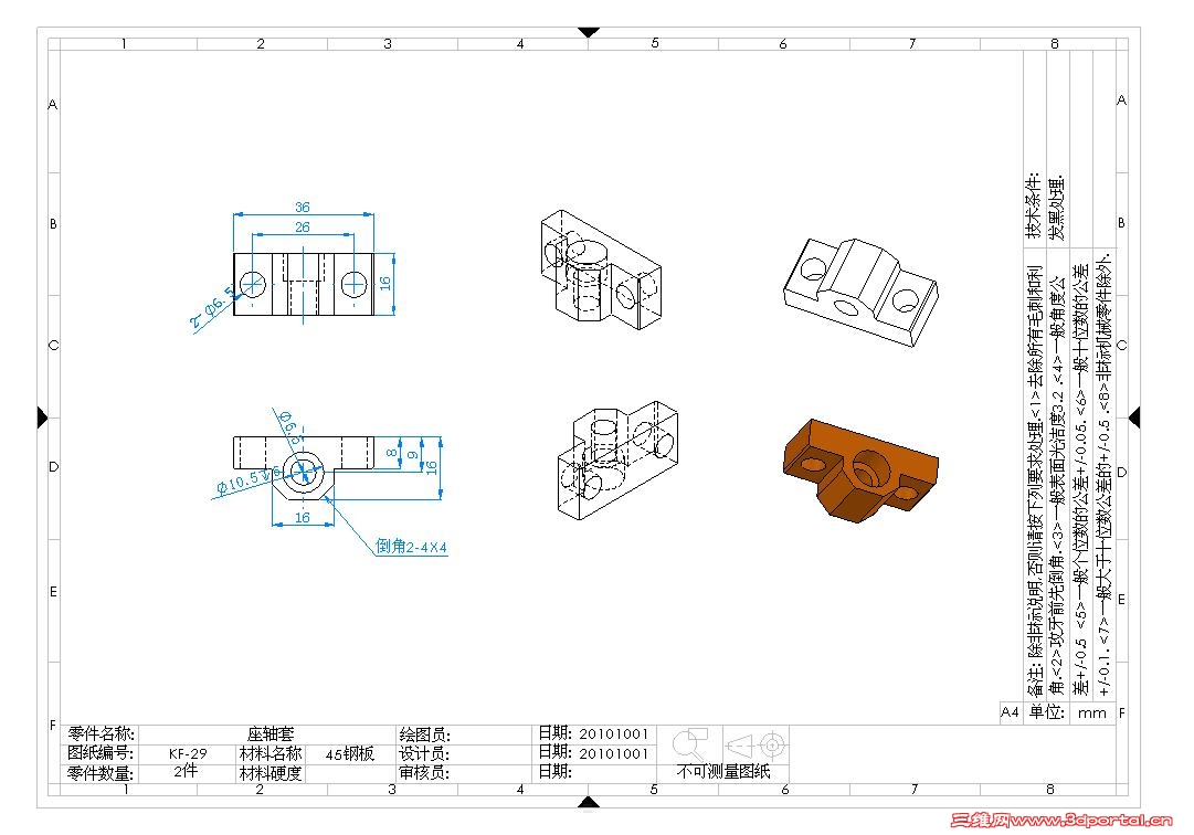

发表于 2011-8-2 11:59:13 | 显示全部楼层 来自: 中国广东江门
32楼正解吧,以前也经常看到这样的图,但是我觉得二维的够表达了,没用过这个。看看我的图是这样的么,但是只有四个方向,有没有能自己任意转换角度的。0 L2 a8 `2 h8 `. c- V# M% n. G  |

发表于 2011-8-2 14:55:33 | 显示全部楼层 来自: 中国江苏扬州
32楼的图纸是SW工程图吧,如果转成CAD,你那个黄色的视图就变成线性的了吧,我是明白楼主的意思,但我也不会,也很想弄明白。; i* h9 R+ @( x! h, w5 g
zcl2233 发表于 2011-8-2 11:03 http://www.3dportal.cn/discuz/images/common/back.gif
7 \& u" [4 k! z4 r. F! Q5 y' v/ g干嘛动不动就要转成CAD,SW自己的工程图出图一点也不差
 楼主| 发表于 2011-8-31 14:26:58 | 显示全部楼层 来自: 中国香港
32# mubaibyby & L& G3 ]* b( y2 Z. P
! N' m6 Q  `* V  p" w
没错.就是这个图纸....

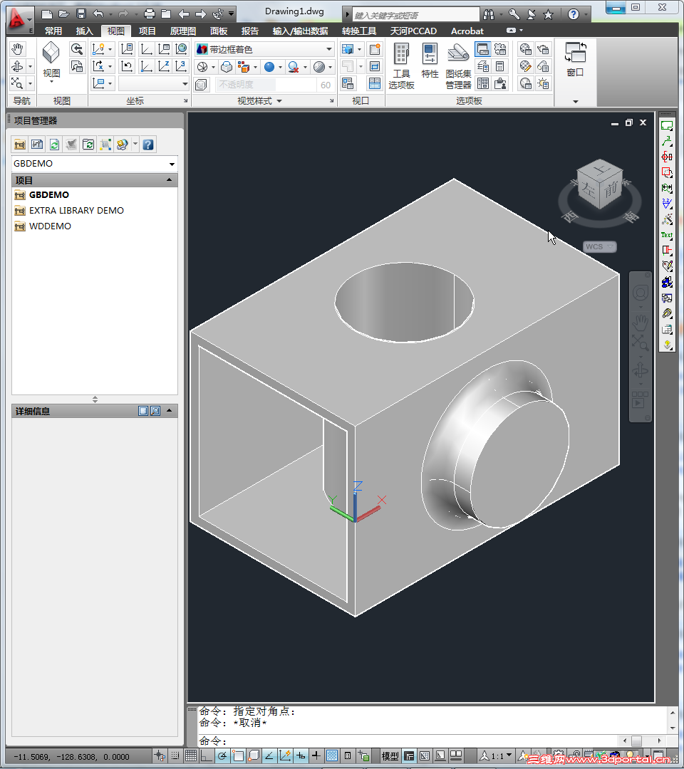

发表于 2011-9-1 21:14:58 | 显示全部楼层 来自: 中国广东广州
30# pzhzs
9 L$ |2 d- O8 G( V9 P- h/ \- X4 L+ ]" v: g5 E0 m- s$ w
这位朋友,你的PCCAD是和那个软件集成在一起了?为何里面还有“原理图”、“项目”这样的菜单?
