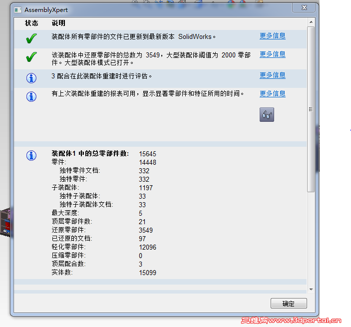

发表于 2011-9-21 00:10:52 | 显示全部楼层 来自: 中国浙江嘉兴
10000个是吹的那.我的 I7 2600的cpu一千多个零件也不咋地。阵列10000个孔都很慢4 F2 c0 t' K. S! I5 g6 }9 k
zhaohufc 发表于 2011-9-19 16:14 http://www.3dportal.cn/discuz/images/common/back.gif
( T6 S/ V% e+ O% J

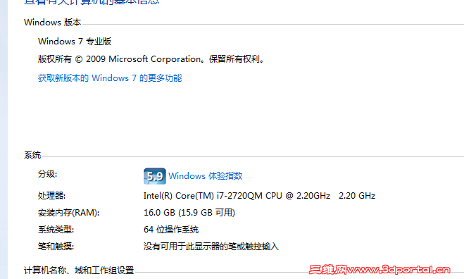

楼主此话说的不对只是你的机器不好,如果机器好的话,20000以上的装配体都有可能。我现在有就超过15000个零件的装配体,请看图:
8 W  k7 v, t0 z' @  R# ]% T/ w- q: e; s- _
图1装配体数字:9 v4 f+ L+ L% ~8 ]4 ?
; A" c3 K* `1 z7 V5 d
; X! b" `/ i7 ?# e% \( m8 H7 I$ T0 \8 S: \. Y9 _: c' V/ N
电脑配置:
, H1 B. b9 Q# K# i, A# x' d1 _8 d# j+ t1 G7 w- E
