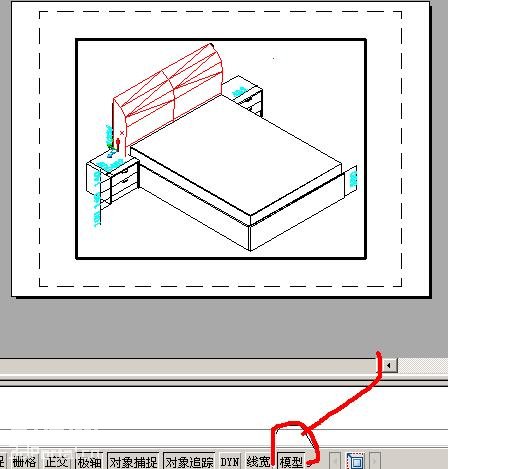

发表于 2006-3-29 13:39:51 | 显示全部楼层 来自: 中国重庆
原帖由 世纪 于 2006-3-23 22:24 发表! v+ b: i3 B& s2 B% \
$ t3 o" a* l( b- |  F
  {  F  b+ |( H2 u2 z  r  抱歉,我真的不知道怎样才能放进去。我是做机械制图用的,在布局里的图纸是没有明细表和标题栏的,不能用来出图。在二维里可以用复制,把三视图粘贴在A3图框,在三维里好像不行,你能说说过程吗?不胜感激。
/ ]+ w% ]2 k+ M) a7 V- s! V2 Y  a* n5 I9 {* c6 @
转成布局后 右下有个图纸 点他 选成模型 就可以编辑了 然后粘贴 图框

 楼主| 发表于 2006-3-29 15:44:18 | 显示全部楼层 来自: 中国江苏扬州
原帖由 独倚明月 于 2006-3-29 13:39 发表
$ U& }. D3 n& z: `* X9 @% \
7 u7 x/ g0 P- O0 V( U& O4 L4 A! H& Y" x& B* e$ B
  i  C2 L4 N$ L" S1 J# s
9 o( S  v3 n5 b, T5 v% ]朋友,你的布局与模型空间的之间的关系还不太清楚.$ z  p) h* e% P: f2 [. t
布局空间,比喻一下.是在一张图纸上开一个或多个窗口,透过这个或这些窗口看到模型空间的对象且可直接编辑.
3 b0 \% ~+ U% {4 K% m6 y/ c+ t$ b但模型空间,不可以看到布局空间的对象.也就无法编辑它了.
