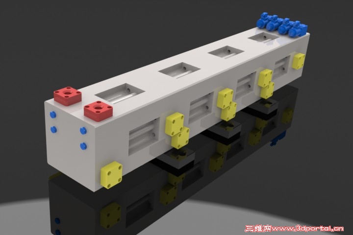

31# 9619 同步分流引擎,可以适应于任何场合

2 s1 F! r& e  i# h4 U+ m6 C3 j: G请介绍一下精度等参数。
发表于 2012-1-5 09:45:20 | 显示全部楼层 来自: 中国浙江嘉兴
1 同步控制,从2缸到任意缸不等均可/ p, o& _4 t1 j* A9 @4 Z3 g
2 单缸流量在0-30升每分时,精度在0.1%-0.3%  大流量时在0.3%-0.6% 1 o, M$ \" s' N( S" d* V
3 偏载对精度影响不大
3 ^( E# L6 z; E  ?+ f3 R& _7 S4可以任意调速,同步精度基本不变2 g/ r. o* `3 f/ }
5 可以实现免调试,安装好后排完空气即可
1 a4 a7 v- X' a" E, ~6加位移传感器后精度还可提高到0.1%以下; l7 e8 T& m6 [3 U, [; Q" j5 b& }. O
7中间任意位置可以悬停, 但会稍微影响精度,
" u* L, c  R# ~/ o8,长时间工作有积累误差,要启动消差程序,中间不会消除
% L# O2 X1 Z0 Q9 R9,空载也可达到同步效果,比有负载时稍差
. _# |0 o0 d- j- x10.傻瓜式操作,全部自动化完成
