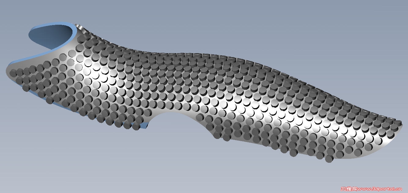

[求助] SW英雄帖!!!有Sw2011的高人吗?问一下如何在复杂曲面上均布 点阵?
发表于 2011-9-23 17:18:09 | 显示全部楼层 来自: 中国广西柳州
6 q% M/ T3 m: r& g; a1 S
% E3 ~  j- S8 S& j' p这样的效果可接受不?
发表于 2011-9-23 21:08:52 | 显示全部楼层 来自: 中国广东佛山
还是学习呢3................

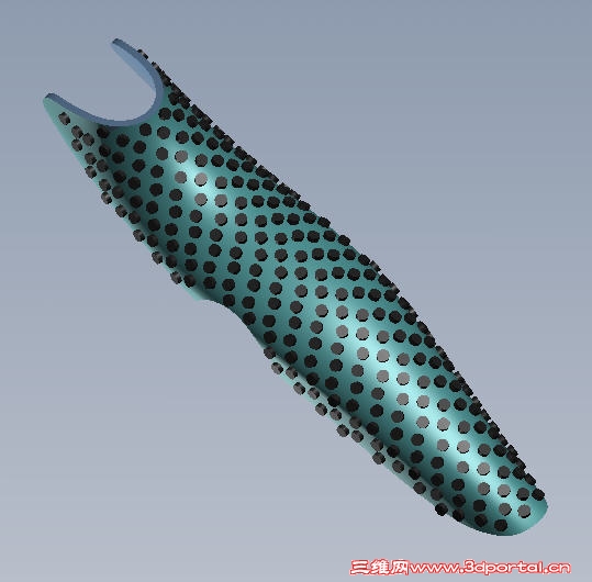

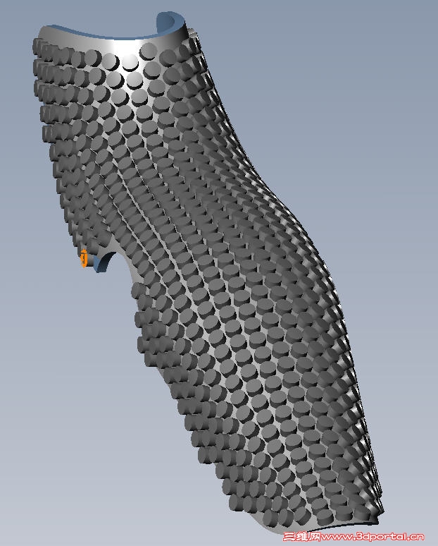

发表于 2011-9-24 10:23:08 | 显示全部楼层 来自: 中国广西柳州
" ]9 ]1 b$ s% \) ~; f! N; g
1 f3 E' }$ m/ _# N+ G; X优化了下。电脑快要死掉了。3 a8 O7 b) O( q( K2 S. _& e
% j) O5 y8 x, P) P9 i) r4 W
发表于 2011-9-24 11:06:42 | 显示全部楼层 来自: 中国山东济南
优化了下。电脑快要死掉了。
+ J2 n; \9 A' e/ Y% w
/ L: N) z* _5 p2 D0 J2 b- A19439995 o! ~2 Q# R) ^( B8 q1 c
2 z( l  h, Z4 b' ]. ^7 }1 G1944000
  L: u" C8 x  M$ \! Shahap 发表于 2011-9-24 10:23 http://www.3dportal.cn/discuz/images/common/back.gif
, V) |4 ~) P, _* J5 Y  S6 Y希望分享part  文件,学习提高下。
发表于 2011-9-24 21:58:31 | 显示全部楼层 来自: 中国江苏镇江
我相信SW也会做出像卡地亚那样的效果的.
; A) m( b: O* s: T) B9 z# M' Jgooogie做的很好了,电脑拖不动可能是点子太密,另外点阵线改成斜的效果就好一点,还有应该将曲面的四边做大一点,阵列后再裁掉就有楼主的效果啦.
