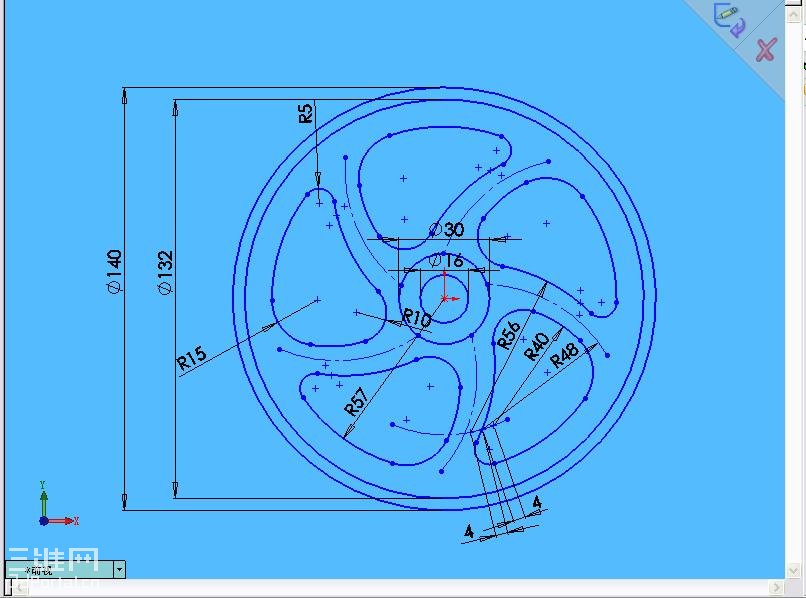

[分享] 10分草图题

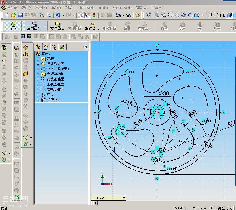

我也试一下
看看行不,谢谢,我的草图在圆周上阵列怎么未完全定义,请高手指点

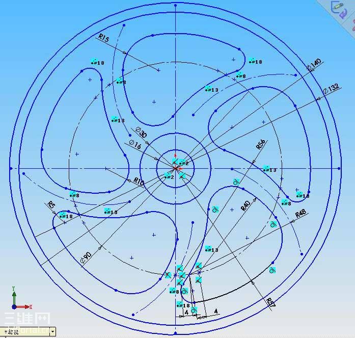

做好了!
/ G0 B- N3 l2 s+ z56的圆心不在45的圆上,否则过定义!!

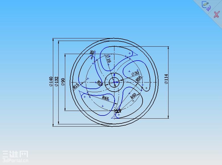

画好,请看看合不合格
tianma_liu + 5 都没有完全定义!呵呵

 楼主| 发表于 2006-4-18 15:12:00 | 显示全部楼层 来自: 中国河南郑州
原帖由 tcsuowk 于 2006-4-8 13:40 发表( w- k' S+ Z7 A
做好了!
5 H3 @, r" O. K: F" V# J) z56的圆心不在45的圆上,否则过定义!!
. j0 i/ u/ N1 C: G2 t3 o, q4 o56的圆心确实是在45的圆上,你可能定义上有点问题

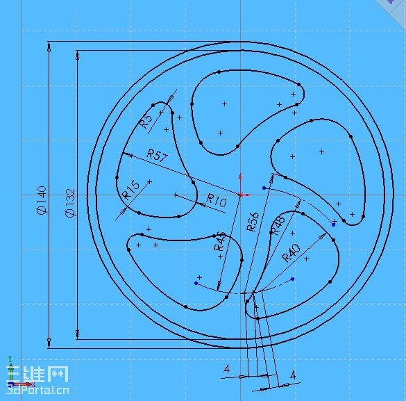

请问楼主,我画的为什么会在R45的这个圆弧上滑动呢?
