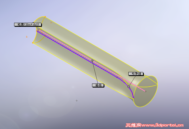

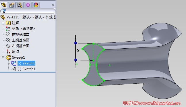

谢谢,今天有事,这么晚才上论坛,谢谢你的指点,你的是要弄两个引导线吧,谢谢。不过我想问下,只要一条引导线能否完成两条引导线完成的扫描?
 楼主| 发表于 2011-9-29 19:27:29 | 显示全部楼层 来自: 中国福建宁德

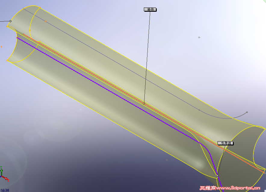

你这个路径和引导线要分别画在两个草图里面,你看下面弄成的都是有三个草图,而楼主的只有两个。不知道跟这个有关系吗?, @( @9 d' u- }4 P- ~: L8 L. Y
另外穿透也很重要,楼主仔细检查下吧。
1 F2 i7 L4 O8 m+ }likingtao 发表于 2011-9-29 12:20 http://www.3dportal.cn/discuz/images/common/back.gif
嗯,谢谢,家里没软件,明天就去试下,应该用你们所说的方法就可以完成的,第二条引导线应该是第三张草图  ,第一条引导线跟路径一个草图,轮廓图一个,一共三个,谢谢你们的指点。只是我还是想问下,能否只要一根引导线就能完成扫描,结果是一样的?
 楼主| 发表于 2011-9-29 19:31:39 | 显示全部楼层 来自: 中国福建宁德
18楼引导线有问题( n+ Q, b* e/ p% Z  P1 D
lijunq 发表于 2011-9-29 15:04 http://www.3dportal.cn/discuz/images/common/back.gif
谢谢呀,刚才上线的时候,还没看到你的回复,嗯,我明白了,引导线不同,效果不同,也就是说只要一要引导线也能完成扫描,只是引导线在轮廓图上的位置的变化,嗯,明天就去试试,谢谢

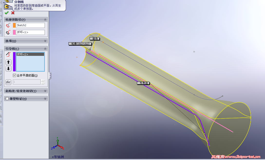

谢谢,我添加穿透关系时,是点跟引导线形成关系,是点跟线。用你的方法我又试了,1945845
0 _8 O9 C2 ~2 f2 N  n4 A如果引导线不在轮廓线上呢,只在轮廓面上。又要如何添加几何关系1945846) ~8 I  j/ z* M
bbaaiiyy 发表于 2011-9-28 09:49 http://www.3dportal.cn/discuz/images/common/back.gif
1 ~2 P0 Z6 j3 O- i- u$ [$ ^如果引导线不在轮廓线上呢,只在轮廓面上,只在草图3上加个尺寸约束住上圆弧到穿透点的距离即可。; P! s. c) U/ |5 B1 r

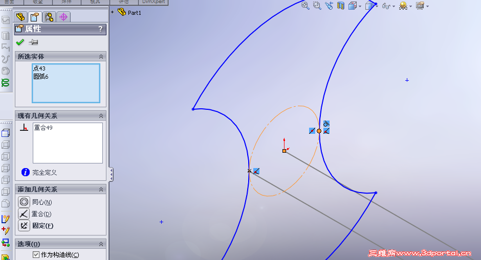

本帖最后由 bbaaiiyy 于 2011-9-30 08:53 编辑 , R/ C% W; v' q/ ]  A
& B1 c# I1 o! U2 D" \" z

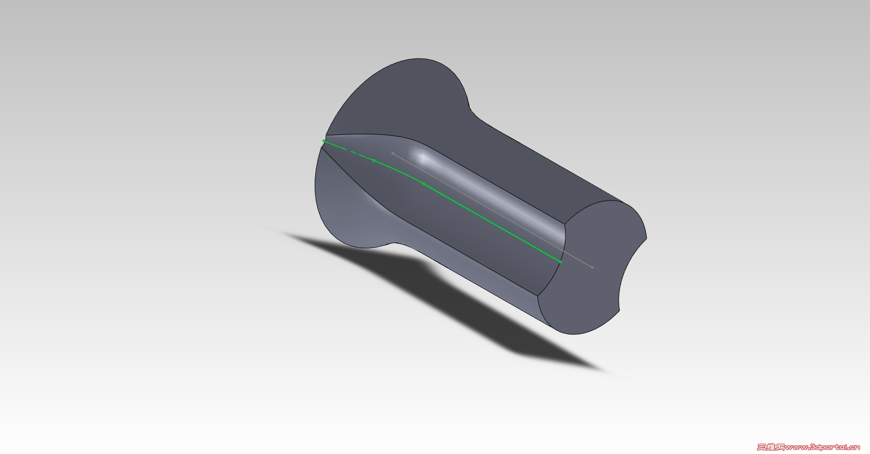

多谢各位的支持,跟指点,我已经绘制出来了,只用了一根引导线,# R! {0 ]5 V% t+ ]( J
9 L# x- G  S2 S1 ~! M2 e我在轮廓图上又绘制了一个构造圆,与穿透点形成重合关系,在穿透点的对称点上,也做了重合关系
' I2 M. Y! v8 G- a' \- D/ k+ N# g不知道步骤是否正确?我试过用构造直线让这两点相连结果只能单边扫描可以
3 J! j9 T3 z0 h+ |( ]( G, QQ截图13.png ) U. C8 u! K, M) F: A/ a& q  O! t# [
/ V- h7 U; G3 {- P  n* H  G
8 d0 O2 ]( ]% \( J6 C, Z; }) X只有用构造圆,或者说是圆弧.才可以.: M+ `! H- s! ~  i; \
这可能就是各位所说的与穿透点形成约束关系吧,只是不是很理解,不知道是否要像我这样步骤呢,还是有另解?

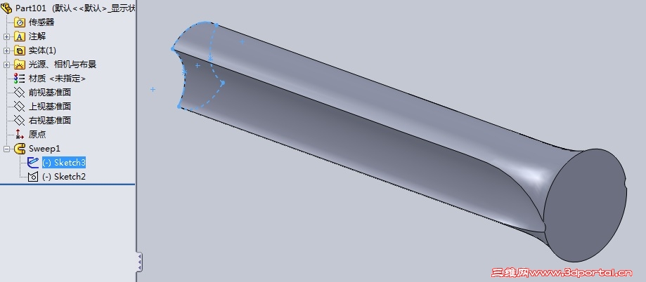

且不论做法好不好(譬如草图没有完全约束,这在带引导线的扫描中很容易出现意料外的结果)。用何种约束,只要达到约束的效果就行,我在你的模型中去掉了构造圆,加了其它的约束,达到与你同样的效果。见下图# s" I* O  A+ ~
% y& r- {! e4 o1 B
为什么呢?请 bbaaiiyy 朋友想想看。
( I- J9 t3 ]* Q3 ?' F3 E4 s  [  ]
) Z  ]% d' u' t7 w& S7 ?...1 [  \" p; Y8 n# _
w_hs1 发表于 2011-10-2 14:20 http://www.3dportal.cn/discuz/images/common/back.gif
0 I* {4 W6 C; ^! d+ W
多谢不老大师的指点,昨晚有在想,只是家中没软件.我早上一大早就立马去绘制了下0 ~/ r4 J) Y3 B
  n% p9 F3 C3 c' r7 g3 i" G让几个点添加了几何关系,不知道是否正解,请不老指点下,下面是源文件 Part101.rar (88.92 KB, 下载次数: 5)
