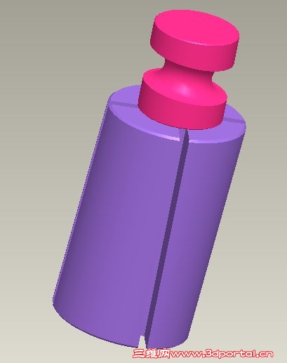

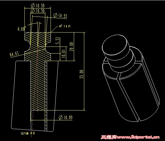

[求助] 麻烦各位看看这个零件用手动车怎么加工?或者是还有什么方法?谢谢!

这个图能不能再详细点啊

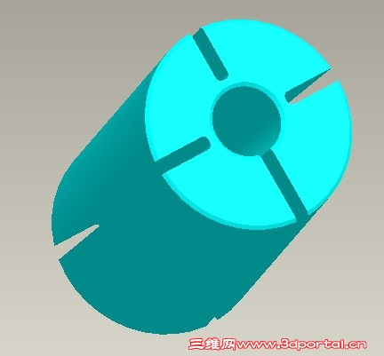

各位,再来贴上精确的图片和模型(尺寸符合楼主的图纸,也有作图的尺寸在上面)供大家讨论。

图纸尺寸已经够了,能画出来。
