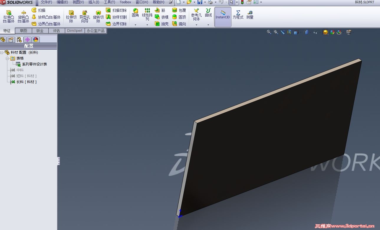

[讨论] 模型配置规格不能同步到工程图规格中

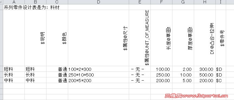

如果规格非常多,建议插入EXCEL表格的型式制作配置,这样可以在表格里利用公式或函数自动生成所需规格。

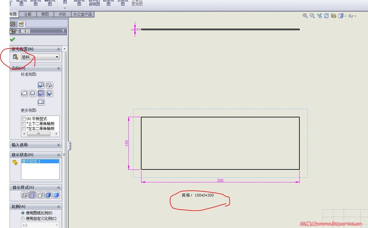

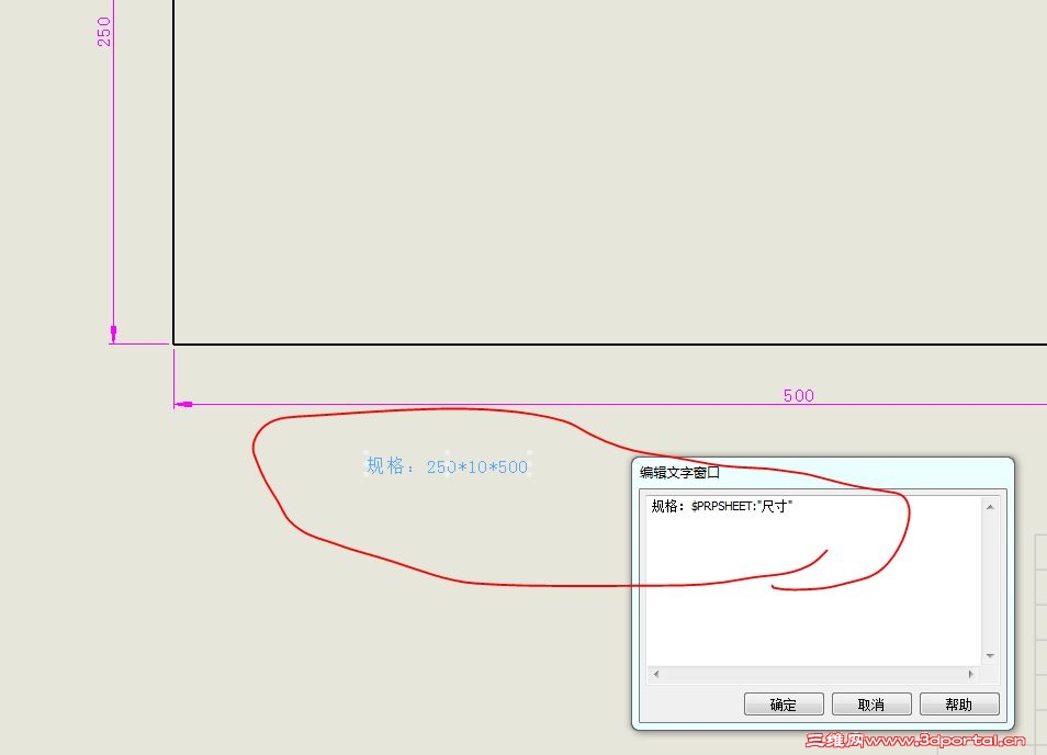

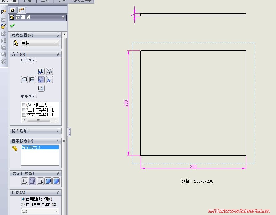

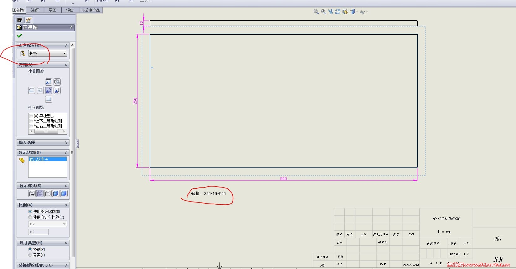

本帖最后由 hongwei_1987jp 于 2011-10-18 12:07 编辑 6 a8 U# @0 [3 H4 Q$ t, S
( f: X, Y5 y2 A2 v你需要的样式" P* w" N, K9 N% ~+ W5 Z( ^6 V
4 Q' x* l/ R2 e1 B, W2 I, K" Z4 E( ~3 A5 ^
