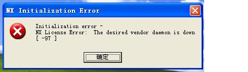

[已解决] ugs nx4.0安装后->运行出现这样的错误<未能解决>
发表于 2006-8-16 20:34:16 | 显示全部楼层 来自: 中国北京
看看是什么原因
看这个图,是报错的图
错误图
错误图

看看是什么原因?
我的是4.0,的怎么装好了之后不关机就可以用,到下次再开机后就不能用了呢?/ B( R6 P% M; R+ D9 l/ A
个位大侠,帮忙啊.

大家看看这个是怎么回事% z' L/ l# Z* l2 B* R( ~
4 \, ~, L: S( P' h
在没有装别的需要LMTOOLS的软件的情况下,UG NX4.0顺利安装运行,后来在装了Por/e、inventor(两者都有LMTOOLS)之后,再装UG NX4.0,就运行不了了,用N多办法解决也不成,各位看看是什么原因,帮忙看看,
6 q9 C* |. i" C3 C/ y/ h, o3 J
) B% G3 b4 p* A, V  [, d我的和25楼问题一样,错误图也一样!那位老兄帮帮忙哦!
发表于 2006-9-5 09:55:03 | 显示全部楼层 来自: 中国江西南昌
你的机子上了网的不?如果没有上网,你要把那些网络协议全部安装,并设一个IP就可以了
发表于 2007-3-16 19:23:10 | 显示全部楼层 来自: 中国天津
安装用默认路径,确保路径上只有字母或数字
发表于 2007-3-16 21:54:16 | 显示全部楼层 来自: 中国重庆
路径太长有时也要报错
