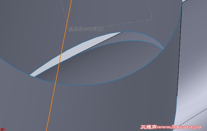

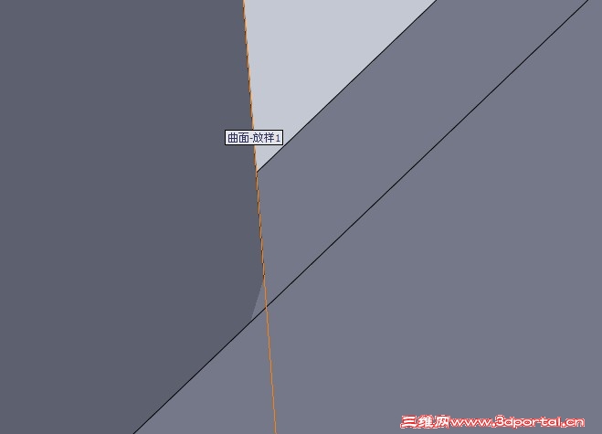

 楼主| 发表于 2011-11-7 17:19:55 | 显示全部楼层 来自: 中国湖北武汉
' R, o# ~% \7 N; E* \7 d' u3 M8 L6 l- L* w& @% m
2.jpg / m1 b5 b- T0 k8 x
# a9 w9 g, s# h$ g, ]# R/ e 3.jpg * ?0 r) d6 }4 s8 c# _& `- c5 ^$ S
2 r: z4 u: k& B$ h! {! }! T我现在用的曲线放样,但是我怎么拉条线来剪切曲面呢,我用的前视,怎么从原点到相贯线上面的那一点拉一条最准确的线,然后我来剪切曲面。

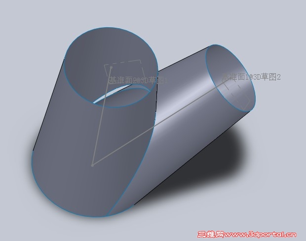

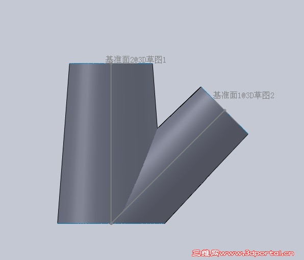

 楼主| 发表于 2011-11-7 17:27:13 | 显示全部楼层 来自: 中国湖北武汉
我随便拉了条线,然后剪切了,两个类圆柱就有了缝隙了,该如何给补起来啊
# q. R8 Y2 A. q3 x
* m  L4 _- y. k5 ?2 p 4.jpg % ~: ?8 z& m; Q  R+ j! U: B
 楼主| 发表于 2011-11-7 18:33:45 | 显示全部楼层 来自: 中国湖北武汉
如果按曲面画,我如何展开钣金呢?
