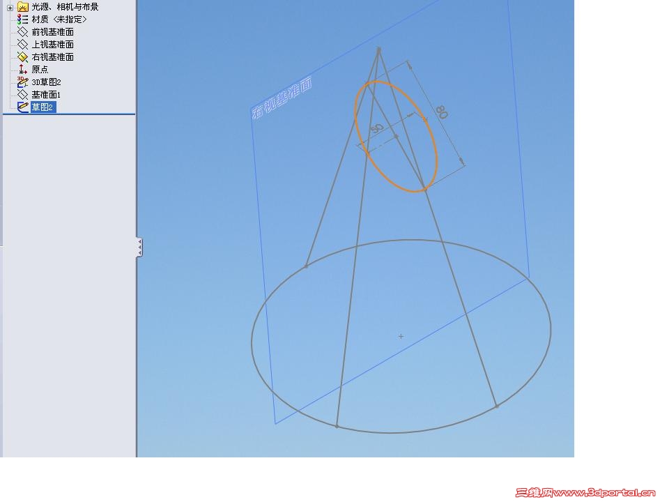

发表于 2011-11-15 08:08:33 | 显示全部楼层 来自: 中国浙江台州
正确的做法——请看图!

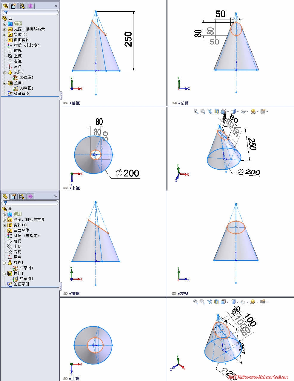

发表于 2011-11-16 12:37:43 | 显示全部楼层 来自: 中国贵州贵阳
11楼是最简单快捷又精确的方法! 9 K/ `9 H% o+ @+ C9 e$ \0 H
此外这个东东可以只用1个草图+2特征就完成,普通草图或者是3D草图都可以。而且可以做到参数化设变。
  V! p+ m# d/ K8 l- M( }
2 \0 o3 ^* r/ I! p. o( ?4 e1 |4 f9 E 单一3D草图放样切除法.jpg

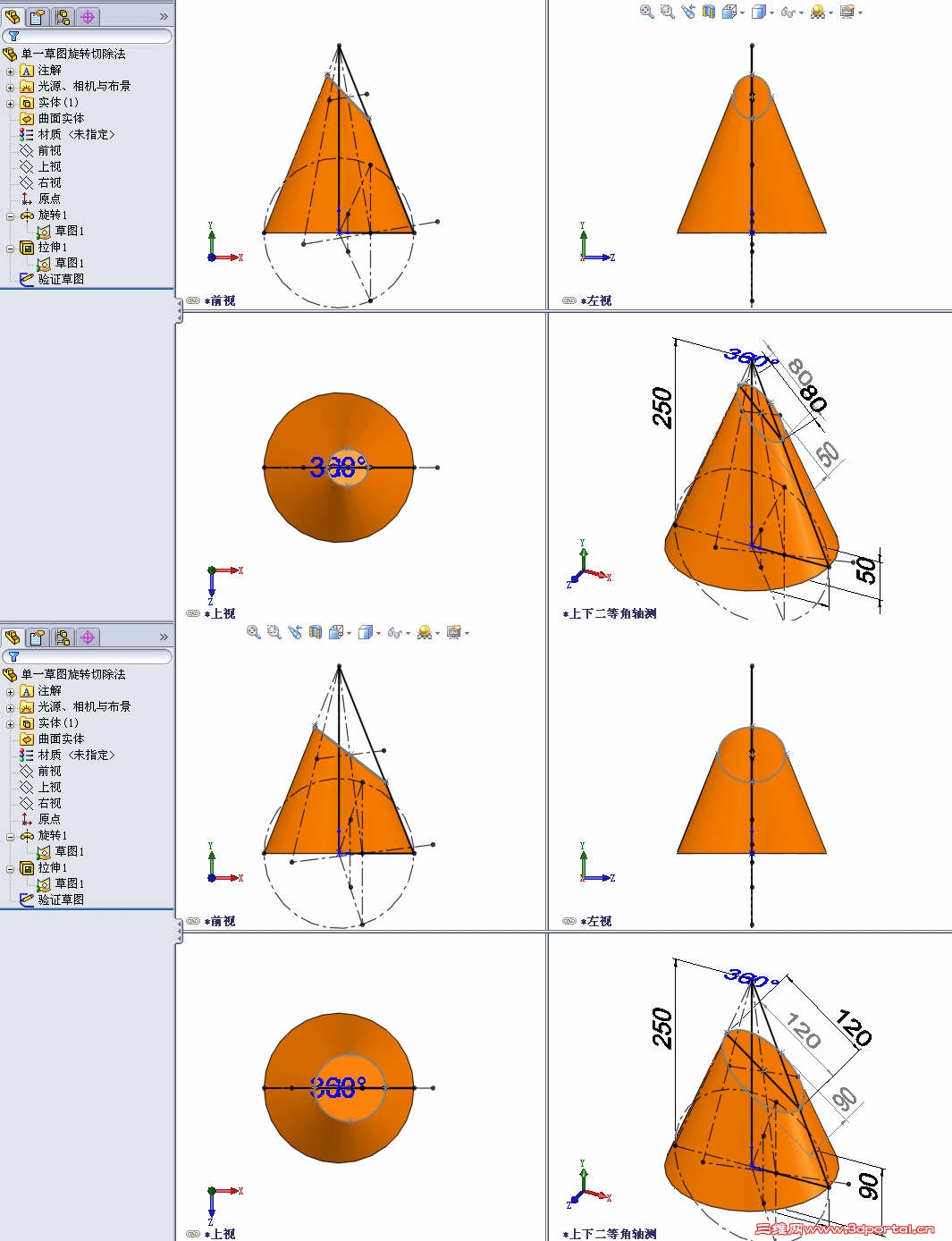

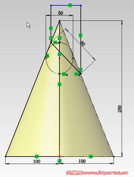

11楼ffda朋友的做法正确而简单。只是要用到3d草图,下面给出一个只用一个平面草图的做法。2 L- T9 s. S/ O% @0 J) A' S$ ]4 W
( v4 O4 w! j+ U) L# ?7 J
/ m$ M: y) `3 }! c7 L+ v' M6 l5 X8 R
! B# a2 r; B: R- @. H  u8 l1 y
圆锥截椭圆.rar
45.55 KB, 下载次数: 19

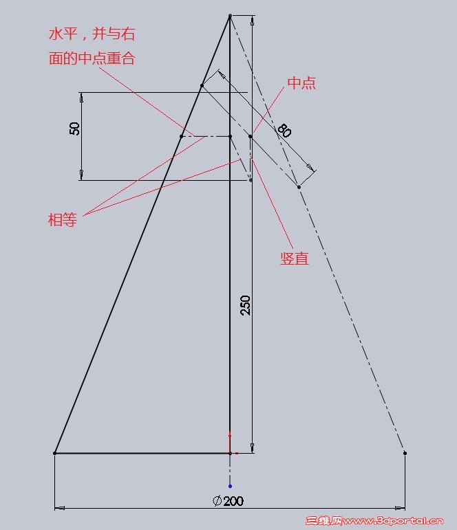

发表于 2011-11-16 21:37:48 | 显示全部楼层 来自: 中国贵州贵阳
11楼ffda朋友的做法正确而简单。只是要用到3d草图,下面给出一个只用一个平面草图的做法。9 J( ]" U9 B* k3 ]1 U

发表于 2011-11-17 08:23:49 | 显示全部楼层 来自: 中国河北廊坊
不老大师做法好,正确。就是理解不了。

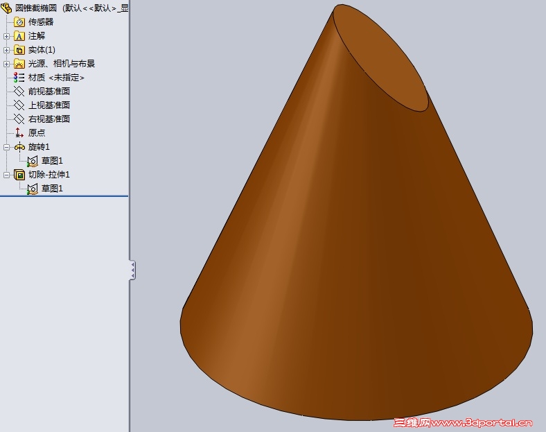

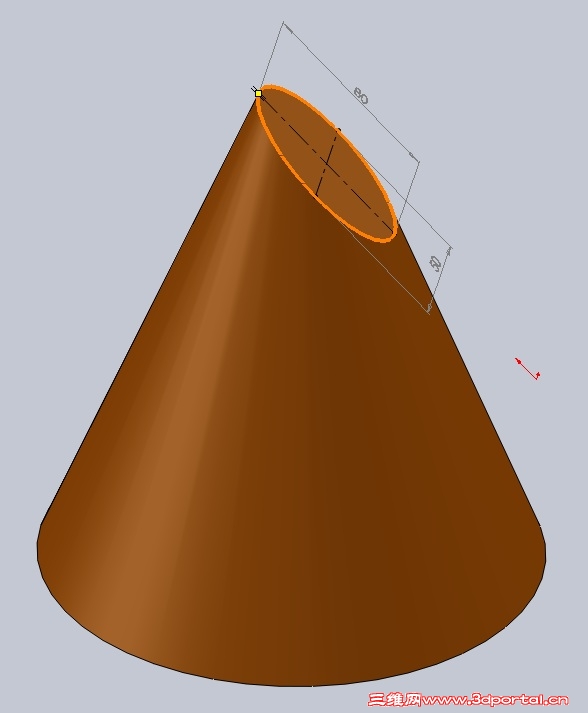

发表于 2011-11-17 13:44:11 | 显示全部楼层 来自: 中国河北廊坊
本帖最后由 gld123 于 2011-11-17 14:01 编辑 2 J5 Z" g$ H1 a  L! E
% R  p, ?) g- B% \6 B& o* U" V一张草图搞定(不用三D草图)8 X4 q6 ^% X' Z$ q! q
圆锥截椭圆.rar (61.3 KB, 下载次数: 5)
