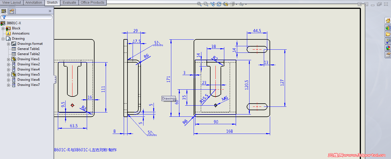

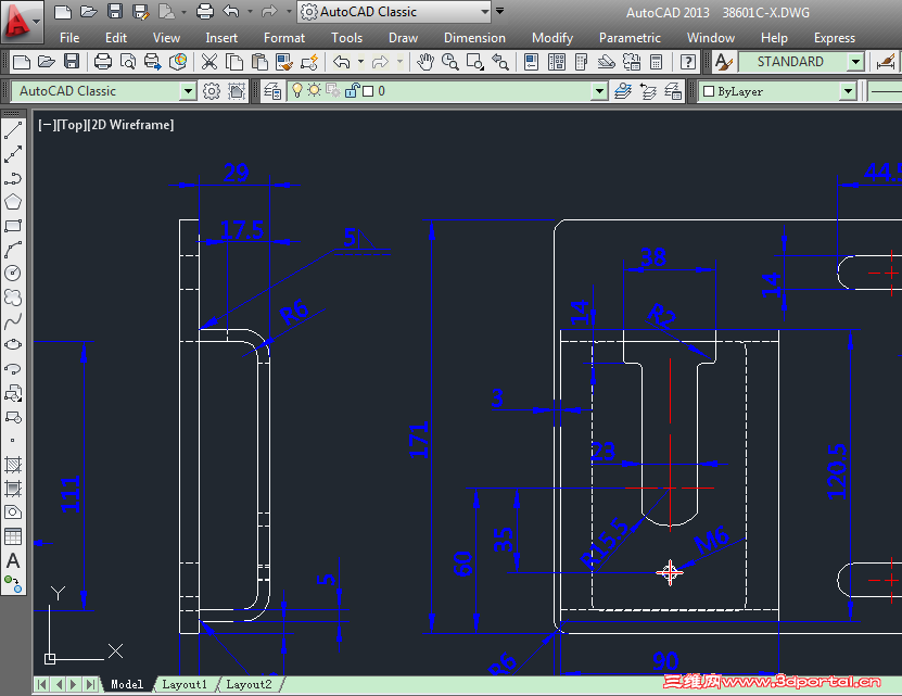

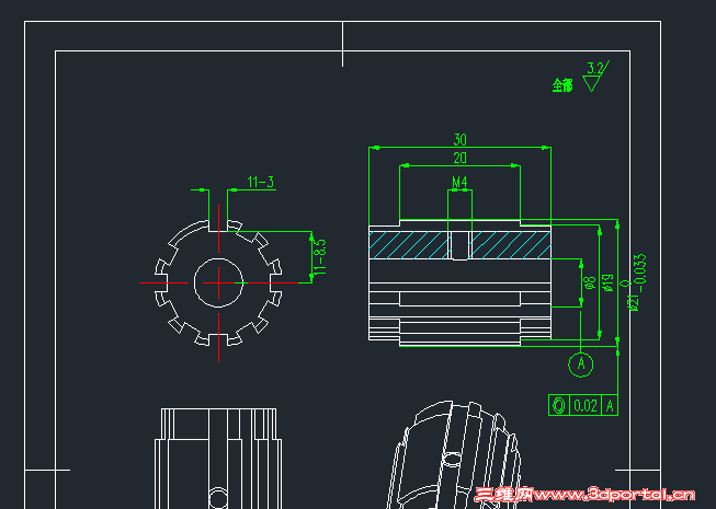

[求助] 各位老师 SW转CAD 尺寸标注乱套了<有图有真相有源文件>
 楼主| 发表于 2011-11-25 18:28:35 | 显示全部楼层 来自: 中国广东深圳

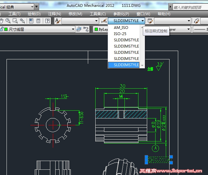

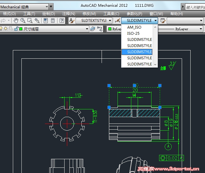

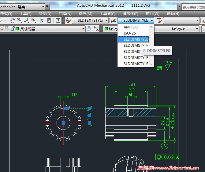

最近在2012下试了一下,问题同样存在。( p: s* I8 \8 x' T7 i3 r
临时解决办法,在cad下修改标注样式,把"slddimstyle0"~n那些全编辑一次,把“文字位置”的垂直完全改为“上”,不然拖动还会出现论坛另一篇帖子提到的情况:当尺寸线拖动到标 ...7 e0 ]$ O8 ]9 u- |( D& p3 C5 T3 N
hatesnow 发表于 2011-11-24 19:16 http://3dportal.cn/discuz/images/common/back.gif
" ~) r; s, l4 f! M! C1 I( a, i
谢谢老师指导!

我字体没问题,是尺寸标注重叠

29# aoliang168 我用了这附件可以修正
标注样式批量修改工具V1.1 (1).rar
10.77 KB, 下载次数: 42

右边的视图好象有问题,你是带边线上色视图,改成消除隐藏线的视图后就看不到图了。另外,尺寸线的颜色最好是黑色。试一试吧。

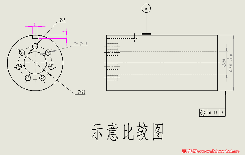

2 m& d3 _: K$ x5 e/ m5 X' n29# aoliang168 " k' C6 A, u) Y0 c6 Y" ^
  k% v2 q6 Z  W& P  Y; d
8 J9 H2 _& F" X1 l5 E

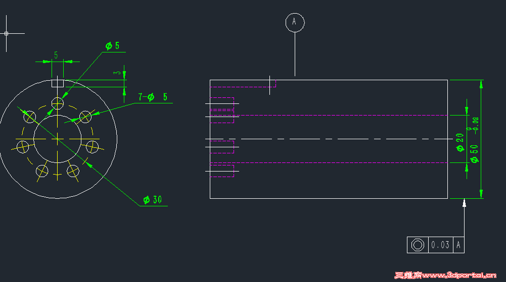

解决标注的重叠问题,还有你指出的问题
- Q" Q+ i( L, E6 H/ f1 e/ V8 x# }) D$ m# o" p2 T& O+ D* v
你的分离图,右边的有问题,不显示。
/ q6 i6 p4 b9 E( L' ^5 Z6 y% H6 @) j  Q) w/ d) k9 y9 U/ K
看你的工程图是在SW上分了图层,问题就在这里。导致你转CAD后标注尺寸不是一个标准的* M5 \: N; V( `( y
/ b6 B$ B% z8 c2 @( I& o我的意见,在SW里不分图层,用映射来导出图层,不会出现你说的问题。我的感觉是没有你说的问题!
  ~+ o" Q3 [4 y7 }! c2 a! Y3 W' m+ Q5 e2 T! B* p$ G% z2 A2 s
**************************************************************************1 _6 `% V& I3 z5 T6 Y" v
你的问题所在,不是同一个标准,如下
' ^6 t% a' R' \" f7 c- l+ w, m2 W' f0 }0 q& X% c7 t" R
名称未設定 1.jpg 名称未設定 2.jpg 名称未設定 3.jpg ' d/ v5 Z' a) a( S/ B
  Y8 O' E+ g6 k* G% B  S- R! e% G  _
9 ^) [5 c0 O& h% J9 n******************************************************
- B7 X$ l; ~0 q
* {  g! _5 `# ^1 r统一标准后
! D1 t9 Q5 a0 R  X8 n' T5 x
- ^- K! i3 R7 v) J  t% M# d. Y1 S% {7 n
) T9 l. E+ V! d6 q$ H9 C. a- f9 t' U6 F" q& f! A- R3 W1 D3 ]: l
' ~6 H: w  r  \1 d) d********************************************8 \4 M4 }4 i# G* Y; c. M7 t) ~
我映射的一个比较,参考3 X6 A0 c& o  M* x4 g4 {5 a
& {# B( A0 ~6 R; _, t: [1 G

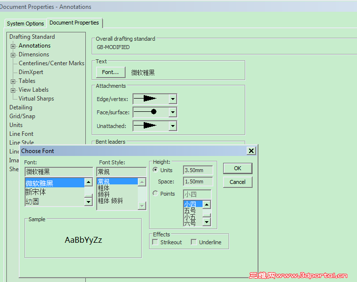

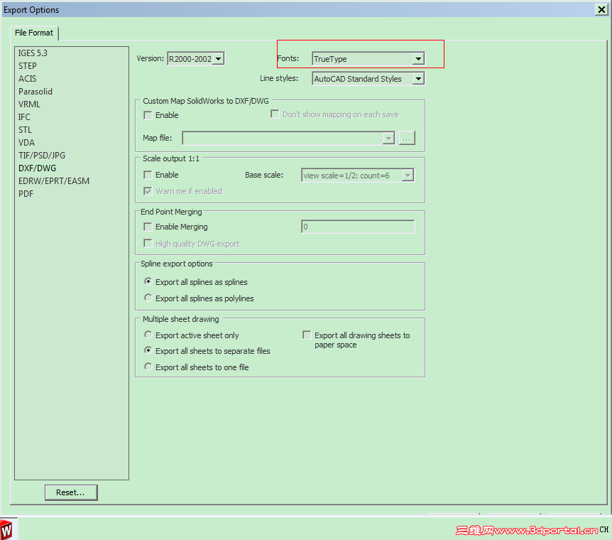

在WIN7系统下,我喜欢使用微软雅黑字体,这个字体在系统中和SW中均有,属于TRUETYPE字体格式,上图为证
SW中显示效果
SW中显示效果
选择微软雅黑,当然其他TRUETYPE字体同样

其实这是老问题了,字体和线型映射问题,坛中已有完美解决方案,请自己搜一搜。需要根据自己的实际情况进行调整,软件商不可能给出一个通用方案的。

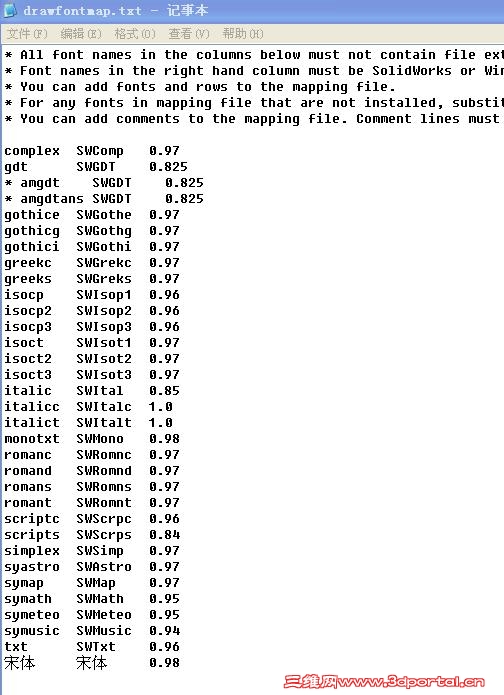

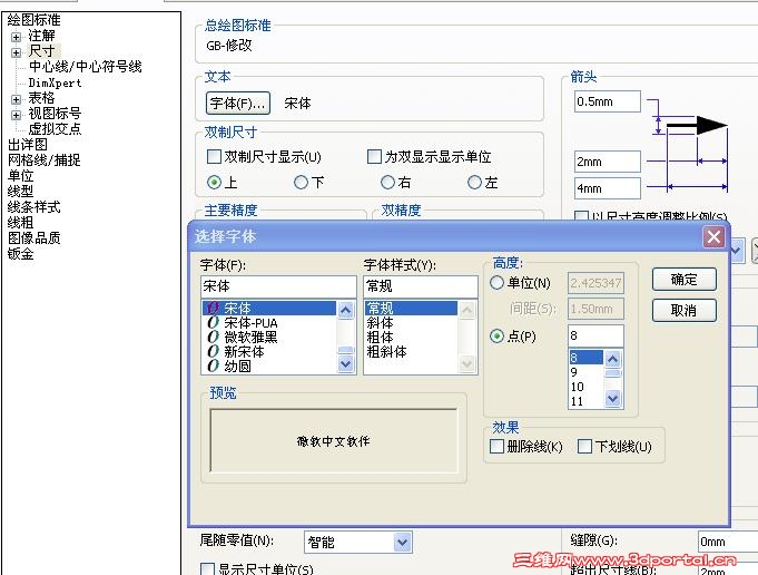

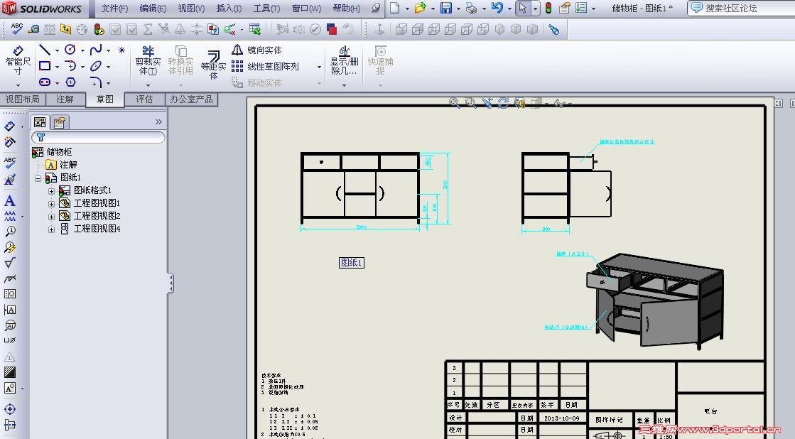

将标注和注释字体都改为宋体,0 S7 C6 w: I. L& S  V) S
! e2 A# Z$ @9 ~- S- B
在SW的安装目录下的data目录中找到drawfontmap.txt文件,打开它,将改的字体宋体复制到文本中的最后一行,按字体名+空格+字体名;保存。
. n& m/ T+ K: r0 A/ B6 J4 }
/ L2 G, J3 @1 x" N: k# x) ~+ P) I7 t

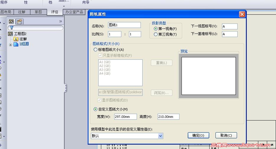

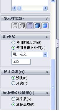

2 ]9 G& G( b% \  S3 R3 U. u% }另做SW工程图是,保证图纸比例和视图比例一致,这样转CAD尺寸才会是1:1转。" p" D& {5 i1 v. W0 n

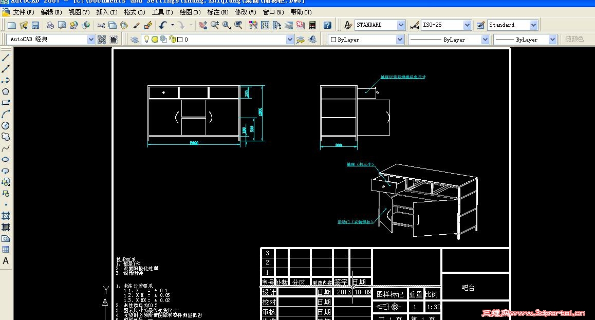

我自己用的模板,给大家分享下!- t4 o) }! G* t
6 _5 H$ Q0 x# r6 G9 ~  Q# {SW转CAD时没图纸显示和尺寸都没有什么变化。
; o* g) C8 R6 B
工程图模板.rar
73.43 KB, 下载次数: 4
