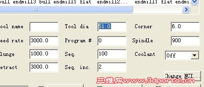

1226304633 发表于 2012-7-3 14:24 static/image/common/back.gif: k& w/ a, m8 O- l/ N/ ~6 b
900的3000能走动不??四刃的话,一个刃将近1MM,会崩刀不>???
1 i' d! Q8 C' e; T7 e5 W" J
嗯,我也表示怀疑,900转进给3000,下刀深度0.7,能走的动这机床就牛了,不知道楼主这个只是编来玩的还是有实际加工案例呢?

xianshuai 发表于 2012-10-25 22:12 static/image/common/back.gif- F' `4 r7 q: W+ ~. t! i8 O
嗯,我也表示怀疑,900转进给3000,下刀深度0.7,能走的动这机床就牛了,不知道楼主这个只是编来玩的还是 ...
# e% \! Y" p1 S, a0 d  u6 ?当然是实际做的了,材料的生铁的浇铸模,, g! T8 |: q* y& Q
刀具直径实际的50,用的一个骗到法,# H- u( A% Z* A3 V2 T0 k4 o
刀具是镶片刀,也就是我们常说的牛鼻刀或者圆鼻刀,: B0 m# o4 v& k) t, O% Z: M
切削0.7/刀是很轻松的,正常情况下都是1mm左右。
