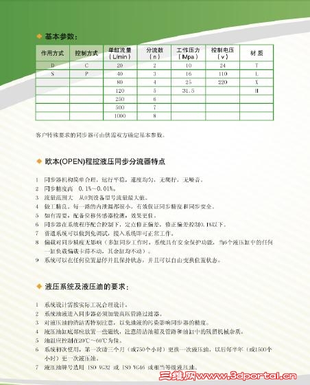

发表于 2013-4-8 09:33:12 | 显示全部楼层 来自: 中国浙江嘉兴
壮志凌云! 发表于 2013-4-7 21:46 static/image/common/back.gif/ {' B; q* r& ]; w+ a% [
我之前谈的就是,利用变频闭环调速的控制原理来控制油缸的上升和下降的速度,位移传感器反馈实时的位移数 ...
8 y6 j3 d; n, F- m' k+ M( ?其实这个很简单的了  用我们的同步分流器就可以达到到高精度的同步,积累误差可以在行程到位时候消差,如果加上传感器 就可以在任何时候修正误差了 ,不需要比例和伺服了,传感器或者开启度可以在设备出现故障的时候启动保护和在误差超过范围的时候修正误差,不像像伺服或者比例一样  ,位移和时间的曲线是锯齿形的 ,那是高频实时调整,我们的同步器基本是一条直线,只是在出现偏差的时候出现一些锯齿波,

发表于 2013-4-9 09:05:57 | 显示全部楼层 来自: 中国浙江嘉兴
edgarmccyy 发表于 2013-4-8 20:34 static/image/common/back.gif
, K' I  u7 _" M; m' Q  R什么牌子的分流器?有资料吗?
# l8 X+ M/ O( g* @+ f* E: I: c欧本品牌  你先看看实际是演示效果http://v.youku.com/v_show/id_XMzA1OTUwNjgw.html 和同步马达一样连接,也可以像同步阀一样,有多做方式,通过程序还有好多特殊功能,可以自带压力表,溢流阀 ,换向阀,补油功能和负压补油

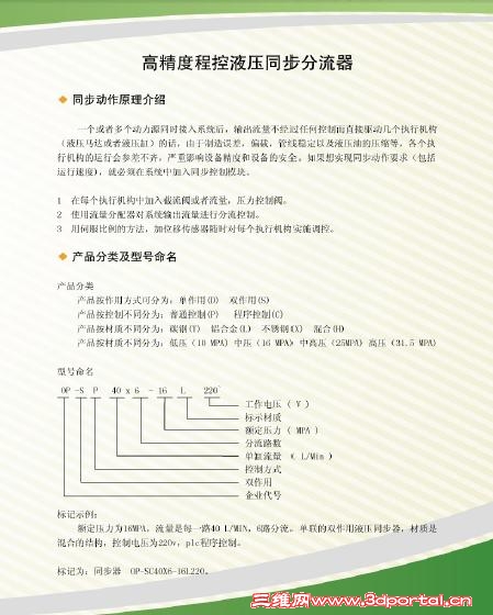

发表于 2013-4-9 09:14:56 | 显示全部楼层 来自: 中国浙江嘉兴
同步器资料

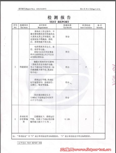

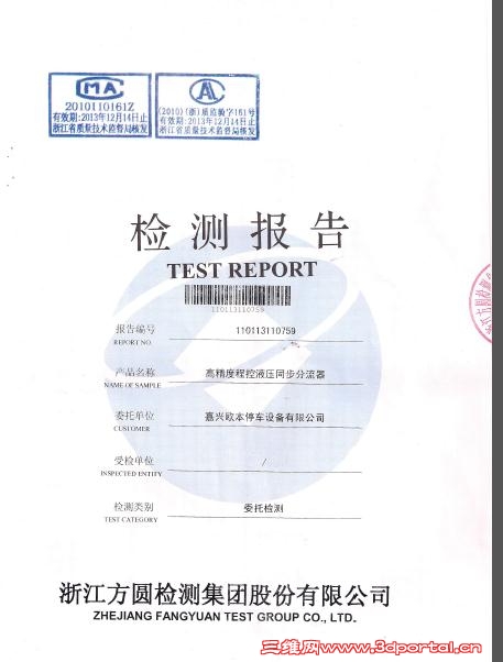

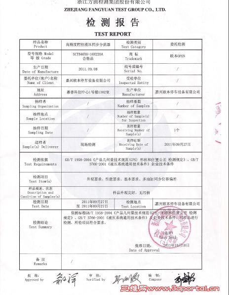

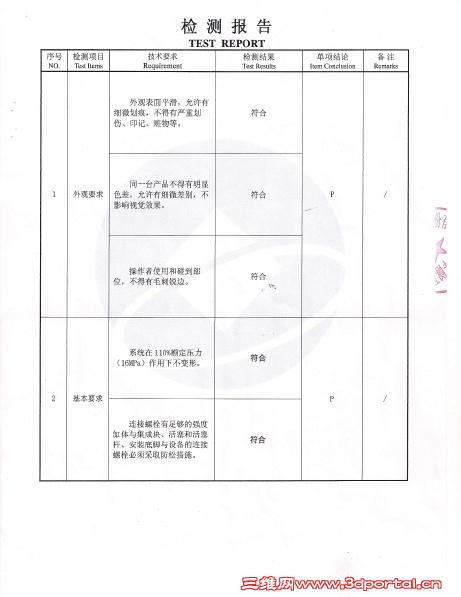

发表于 2013-4-9 09:19:33 | 显示全部楼层 来自: 中国浙江嘉兴
检查报告截图图片
