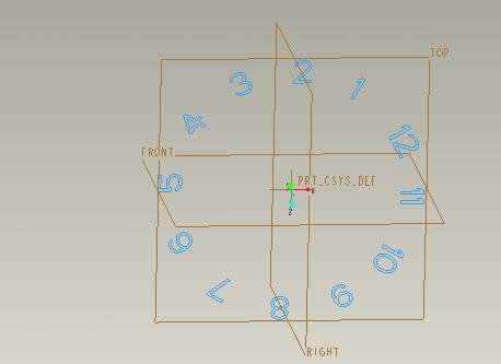

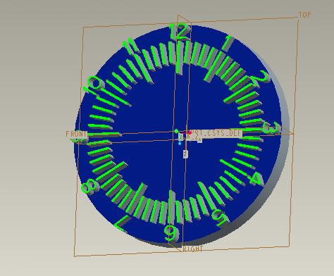

数字阵列啊,我们老师上次讲过一点点,自己也去网上搜索了一点点东东,要把123456789101112没圆周阵列有两种义函数的方法,一种是用itos这个函数,别一种是用extract(string,position,length)其中extract是调用函数,(string再用之前需要定义,例如,打开工具下参数,定义string=1234567989;;;等等,position随便你写什么,可以是空隔,也可以是汉字,position是指你所定义的字符的第几个数,length是指从(string定义的字符中第position个位置起取出length个数;;;例如,position=2,定义string=甲乙丙丁,length=2,那么这个函数等于多少了,它是指从第2个位置开始取出2个字符,就是指从乙开始连续取出两个字符,实际上就是“乙丙”。好了下面我说下如何将123456789101112沿圆周阵列,& G+ m" i; y4 `/ X% E
1:新建一个零件,进入草绘,绘制一个点,将它的一个数据修改为1;然后单击“工具——关系,输入A=itos(sd0),sd0指修改为1的那个数据。(A可以大小写,PROE不区分大小写)% e- q2 w) V1 L: [% M, i" ?
2:创建构建线和构建圆。这是为了让你的字符能按要求对齐,和下一步阵列有个角度可以选,然后插入字符,在输入字符这一行点使用参数,就会看到刚刚定义的那个A在参数最下面一行,插入这个参数就可以了。
7 z0 f3 t! b5 H' C% K3:阵列。退出草绘,单击阵列,在第一方向上选1的那个尺寸,增量为1,在选一个角度,增量为30,成员数为12个,好大功告成了,按下鼠标中键就可以看结果了。  ]1 G. P* N2 u+ G
如果在阵列的时候你会”使用关系定义增量“还可以阵列出更好的东西出来。如一块表盘,发个附件给新手们看看,高手就不要来了啊,写的不好请原量,还有不懂的可以去我空间看看,点此进入
& S0 B" V% A, _ AJ.JPG 120.JPG 6 d3 U( V* H9 P8 p% B* T: x5 [! h
( @1 }8 d$ s: C1 ]& s
prt0001.prt.rar
98.5 KB, 下载次数: 76
prt0002.prt.rar
625.88 KB, 下载次数: 124

这样可以吗?

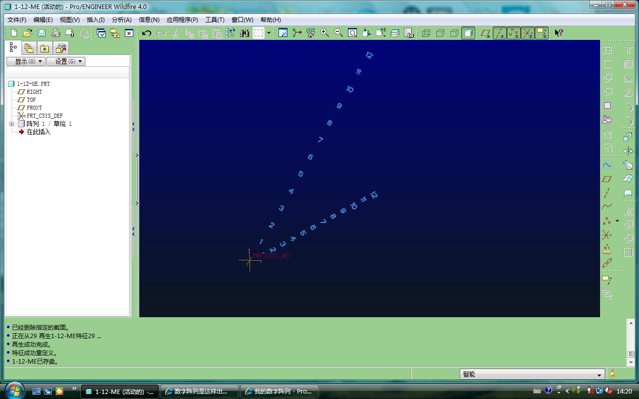

发表于 2008-11-21 14:26:26 | 显示全部楼层 来自: 中国广东广州
为什么我的是这样的
我明明是选30度那个尺寸阵列的 ,可是就不能圆周阵列,能解析草绘的那个字符具体放置,构建园以及构建线与那个点的位置关系??
