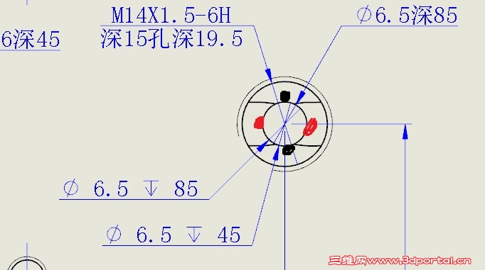

[求助] 孔标注的深度与零件图不同,害人啦

标注时点在黑色位置就是45,点在相贯线上,也就是红色位置就是85,被软件识别成相贯的孔了,改侧面的孔深,它就会更新,应该算个bug

/ i# t) ^( e2 y: ~& R标注时点在黑色位置就是45,点在相贯线上,也就是红色位置就是85,被软件识别成相贯的孔了,改侧面的孔深,它 ...
( F# S& S( R6 R- q5 m# p
恩~認同大大說得~
3 `% e6 r) \+ _! k: W+ Q- l我用2011測試這樣鑽孔 情形~也是有這個現象~
5 q( }7 G! Y0 N) `' l: h  s/ c" y1 G* i" r6 s
本身也有畫油路塊
6 W8 {7 N- F5 q& p- ]& e: V$ Z也沒遇過這個情形~只有挖孔順序不對才會這樣
% `7 U) j( J% ~: K' Y- M例如油孔與螺紋下孔一樣 ' {4 X8 N+ T. W- K! I! v/ w" H5 r
就會有標示孔深不正確的情形發生
