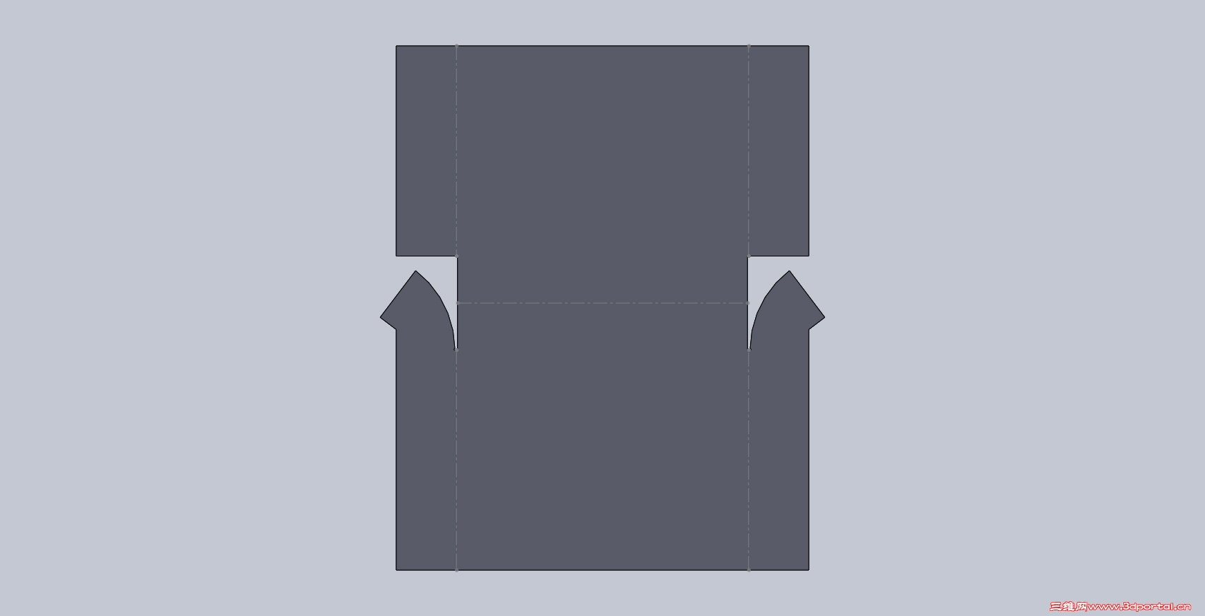

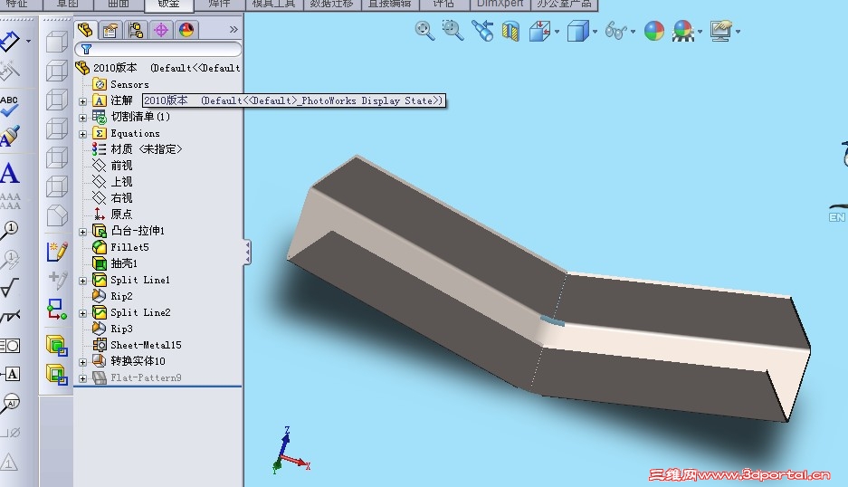

[求助] 谁能把我传的图做成钣金件!我认你当我老师!
发表于 2012-1-8 09:25:08 | 显示全部楼层 来自: 中国山东烟台
用成型工具做 折弯件.zip (102.66 KB, 下载次数: 7)
发表于 2012-1-8 09:36:23 | 显示全部楼层 来自: 中国山东烟台
不用那麽复杂,用成型工具做 折弯件.zip (102.66 KB, 下载次数: 4)
发表于 2012-1-8 09:46:32 | 显示全部楼层 来自: 中国山东烟台
这个工件不太符合冲压工艺,如果非要加工成这个样子,可以采用预弯工艺以增加材料的流动性,最后正型然后再切边

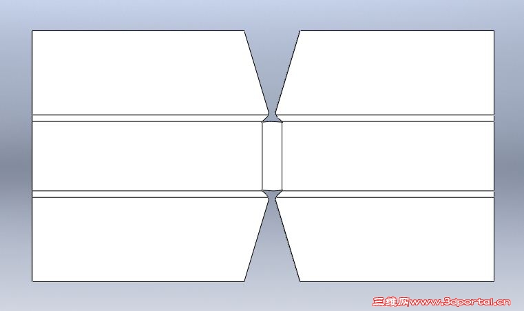

既然是用在汽车配件上的产品。你们应该做冲压件也很多。怎么单用钣金功能去做这样的产品呢。用冲压件展开的软件计算展开才是啊。
发表于 2012-1-8 10:48:58 | 显示全部楼层 来自: 中国浙江嘉兴
另外可能2012版本的边线扫描可能可以做到。但没有试过。有2012的朋友可以试一下。
发表于 2012-1-8 18:48:21 | 显示全部楼层 来自: 中国重庆
可以展开,这个不难做,可以做冲压模

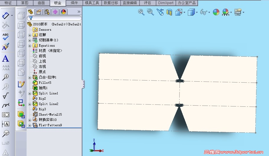

发表于 2012-1-8 20:32:40 | 显示全部楼层 来自: 中国吉林四平
本帖最后由 xuhongejo 于 2012-1-8 20:34 编辑 ! P2 n: F% l' x# V1 s
' ]0 C  _" ?0 k6 u2 P( }+ w 12.JPG 2012版本.rar (138.68 KB, 下载次数: 4)

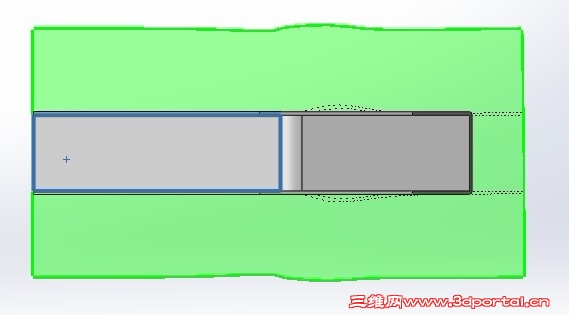

发表于 2012-1-8 20:39:49 | 显示全部楼层 来自: 中国江苏南通
楼上各位兄弟不要争了,这虽然是钣金件,但弯角处成型时会发生金属的塑性变形,这靠压边力和选择成型材料就可以解决,不必开缺口也就是SW无法画出!
发表于 2012-1-10 10:07:55 | 显示全部楼层 来自: 中国江苏淮安
参考八楼的

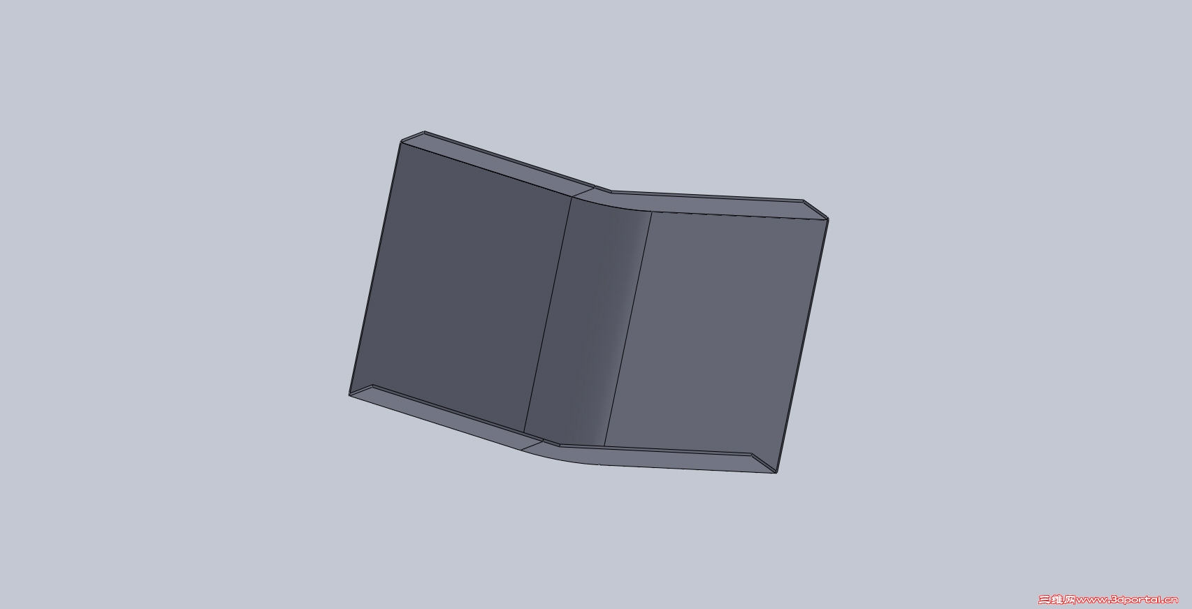

发表于 2012-1-13 12:02:01 | 显示全部楼层 来自: 中国江苏苏州
是不是这样

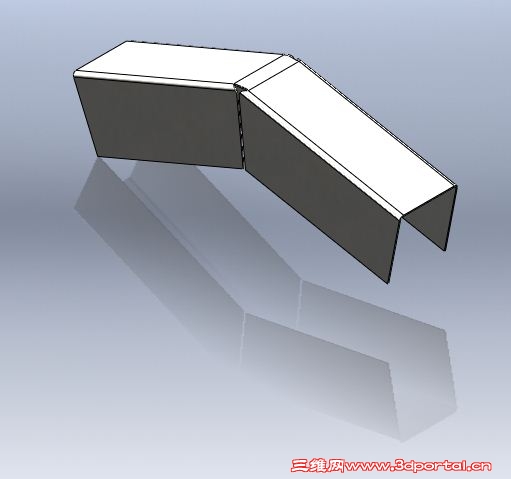

发表于 2012-1-19 13:49:38 | 显示全部楼层 来自: 中国江苏苏州
发表于 2012-1-19 18:59:34 | 显示全部楼层 来自: 中国江苏苏州
动脑 ,实际中肯定是按4楼 8楼的做法,如果是不许焊接的就是19楼的做法了。。。
