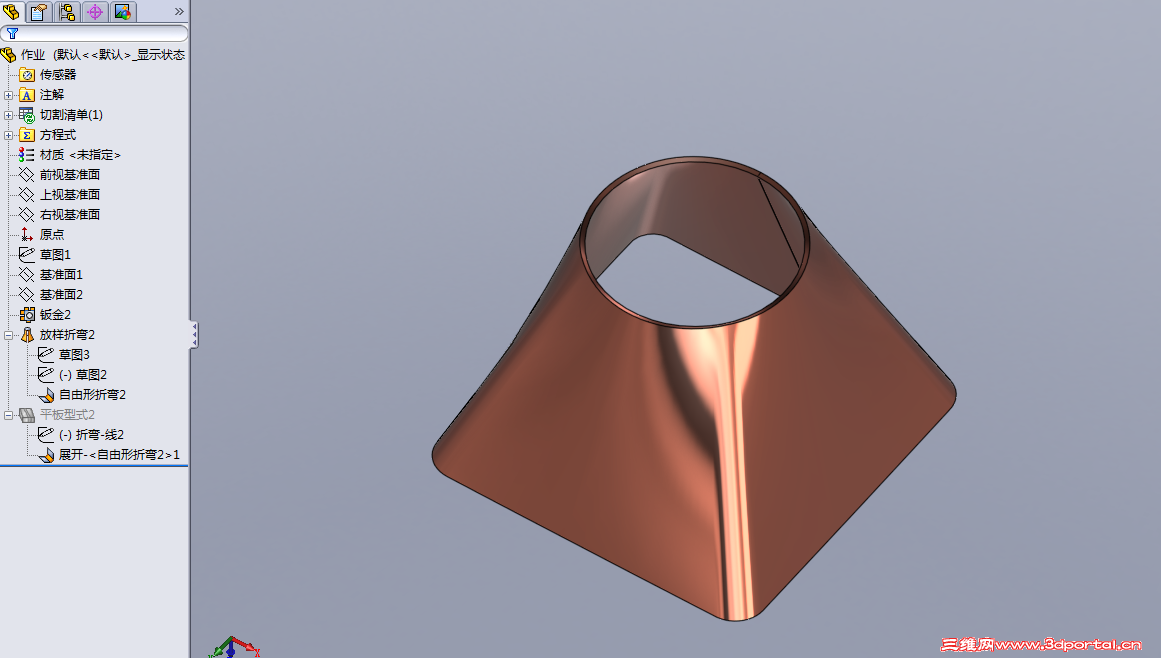

抽壳当然可以,我没有说必须是曲面啊,实体可以的,一般曲面也可以的
发表于 2011-12-31 14:05:58 | 显示全部楼层 来自: 中国浙江衢州
把那个圆打断,分割成和另一草图等段数就可以控制放样形状了
发表于 2012-1-2 11:36:25 | 显示全部楼层 来自: 中国辽宁大连
用钣金的方法实在太牛X了,很好用啊
