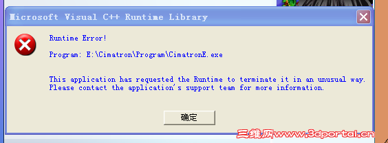

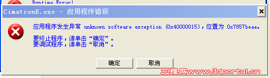

今天我刚打了SP1-P2 后 用紫藤汉化版 新建零件 新建集合立马退出 不知道咋回事!没打补丁之前正常 英文版正常 我是按说明打的补丁
$ |. d) P, N; X  {# f4 b  另外无论是英文版还是中文版 有时候打开集合或关闭集合 集合里面的图素都不能正常显示或隐藏(始终处于半关闭的状态 不是和其他集合有交集 这个我懂的) 重启软件恢复正常! 我的是XP-SP3系统
3 u/ N2 r/ S: g( a, R 222.png 33.png

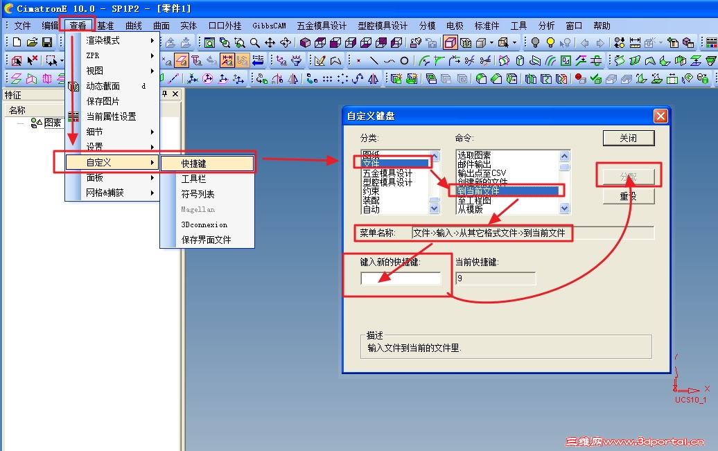

, L  l" q/ i' F( Y: E2 a1 Vsonycnc 发表于 2012-1-7 11:04 http://www.3dportal.cn/discuz/images/common/back.gif
+ x# r; T0 p( z2 ?$ w% E# J8 T* C
0 G( c' Y" Y* N利用自定义方法设置快捷键来激活“从其他格式输入文件”指令!
发表于 2012-1-7 17:24:06 | 显示全部楼层 来自: 中国广东中山
+ k  j  m. F6 P: d密密麻麻 发表于 2012-1-7 16:48 http://www.3dportal.cn/discuz/images/common/back.gif
% Q5 D& a% U6 s5 C4 |5 M
2 ^' [6 t  f3 ~, n1 f3 o% o
不好意思,找了半天,想设置快捷键“从其他格式输入文件”
7 D7 v3 i! }4 b2 N- t
7 C9 o( @5 }! t$ w2 h但找不到它所在位置2 ~/ C! x1 c& ^( p3 v: K& L2 x& _) r
9 b1 W$ X6 K, c0 h谢谢

发表于 2012-1-9 08:59:34 | 显示全部楼层 来自: 中国浙江绍兴
指教密密麻麻9 O9 j  g1 J& D% g5 q3 d8 N) C
- G' h8 }& Z! R1 v7 I( S3 M' S“从其他格式输入文件”此命令在哪
7 l- O9 O* E/ |. {$ ~3 m
5 U- y! a: H/ r" r+ N0 R谢谢,谢谢- @& l5 i1 k5 A0 I! ~
sonycnc 发表于 2012-1-8 08:34 http://www.3dportal.cn/discuz/images/common/back.gif
, i' L( v' Y; m% O! R9 Q3 ~0 j) t$ B- |' g% J5 k; A
自定义快捷键,为了方便建议定义文件保存备份!以后只需覆盖即可!
& \$ f! b; u5 s8 ?* |
; q' b- I9 }6 f- ^/ j 图像 3.jpg

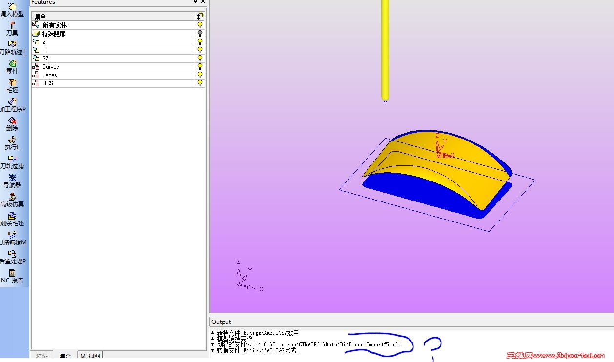

发表于 2012-1-9 11:11:38 | 显示全部楼层 来自: 中国广东中山
本帖最后由 sonycnc 于 2012-1-9 14:06 编辑 4 J/ `; z4 i& G, R& y! O7 `: _" y
+ V* D. r; }) V5 ]( k6 q! g2 M# v) Z7 R5 J4 h7 {; W
1992657
4 s' c# R9 f" M7 b0 _$ G/ y7 ?密密麻麻 发表于 2012-1-9 08:59 http://www.3dportal.cn/discuz/images/common/back.gif
- P5 D) N) S' G5 }( j! h9 }- i) q
0 ]; D, d7 @) w, A& A: L2 r谢谢密密麻麻6 ]  q% t' g+ e; _
( Q9 M0 n- ?' A2 k# w# g
还是有问题,输入后的图素不在当前nc文件中
( x6 y5 b! }) Y. ?" l- \4 Z$ E$ N7 F- I' A( B
输入到另一目录去了
1 r; i, ~, q9 [+ Y
6 S  k" C/ j( k, a7 k% p. o4 u" h, s7 H4 M; y
(备注:问题已经解决,要安装sp1及sp1p2补丁)
